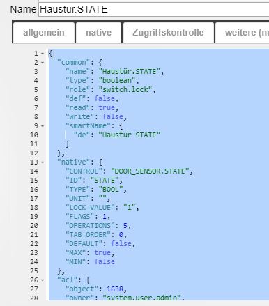

    Ganz gleich ob ein STATE Datenpunkt mit "role= state" oder "role=switch.lock" hinzugefügt werden soll, es wird weder der Dialog geöffnet um den smartName anzupassen, noch erscheint der Datenpunkt in der Smart-Geräte Auflistung.
    In den Eigenschaften des Datenpunktes ist allerdings ein smartName vergeben.
    Auch manuell im Datenpunkt hinzugefügte "smartName" Einträge erscheinen nicht mehr in der Smart-Geräte Auflistung des cloud-Adapters.
    HomeMatic Thermostaten werden im cloud-Adapter nur hinzugefügt, wenn man 2 x hintereinander per "+ Hinzufügen" den Datenpunkt auswählt.

    Screenshot #1: Auflistung der der Smart-Geräte ohne "Haustür"
    Screenshot #2/3: Eigenschaften des STATE Tür/Fensterkontaktes mit smartName "Haustür"

    [EDIT] Lösung: setzte in den Eigenschaften des Datenpunktes "write = true" (Haken setzen)

                  "common.read" muss true sein.

                    "common.read" muss true sein. `
                    und diese Option findet man genau wo?? :shock:
                      oder meinst Du diesen Punkt hier?
                      • BluefoxB Offline
                        BluefoxB Offline
                        write muss auch true sein.

                          ok, das macht eigentlich bei einem TFK keinen Sinn, aber die Einstellung bringt in der Tat den Tür/Fensterkontakt in die Smart-Geräte Auflistung zurück 8-)
                          Danke dir, Bluefox!
                          By the way … das Verhalten ist nicht einheitlich.
                          Die Sichtbarkeit und Abfrage der "ACTUAL_TEMPERATURE" bei den Heizungs-Thermostaten funktioniert auch mit "write = false" :!:
