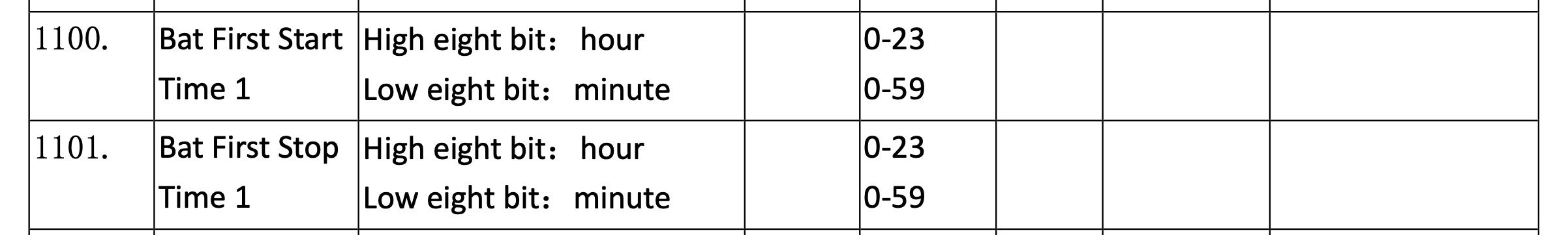

    Das steht in der Anleitung:
    The format for each byte in RTU mode is:
    Coding System: 8–bit binary, hexadecimal 0–9, A–F
    Two hexadecimal characters contained in each
    8–bit field of the message

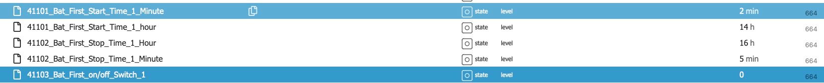

    Ausgelesen wird das selbe Holdingregister getrennt nach Stunde und Minute:
    laut Anleitung ist es dieses Register (im Modbusadapter muss man 40001 dazuzählen, damit es gefunden wird)
    ergibt dann diese Objekte:
