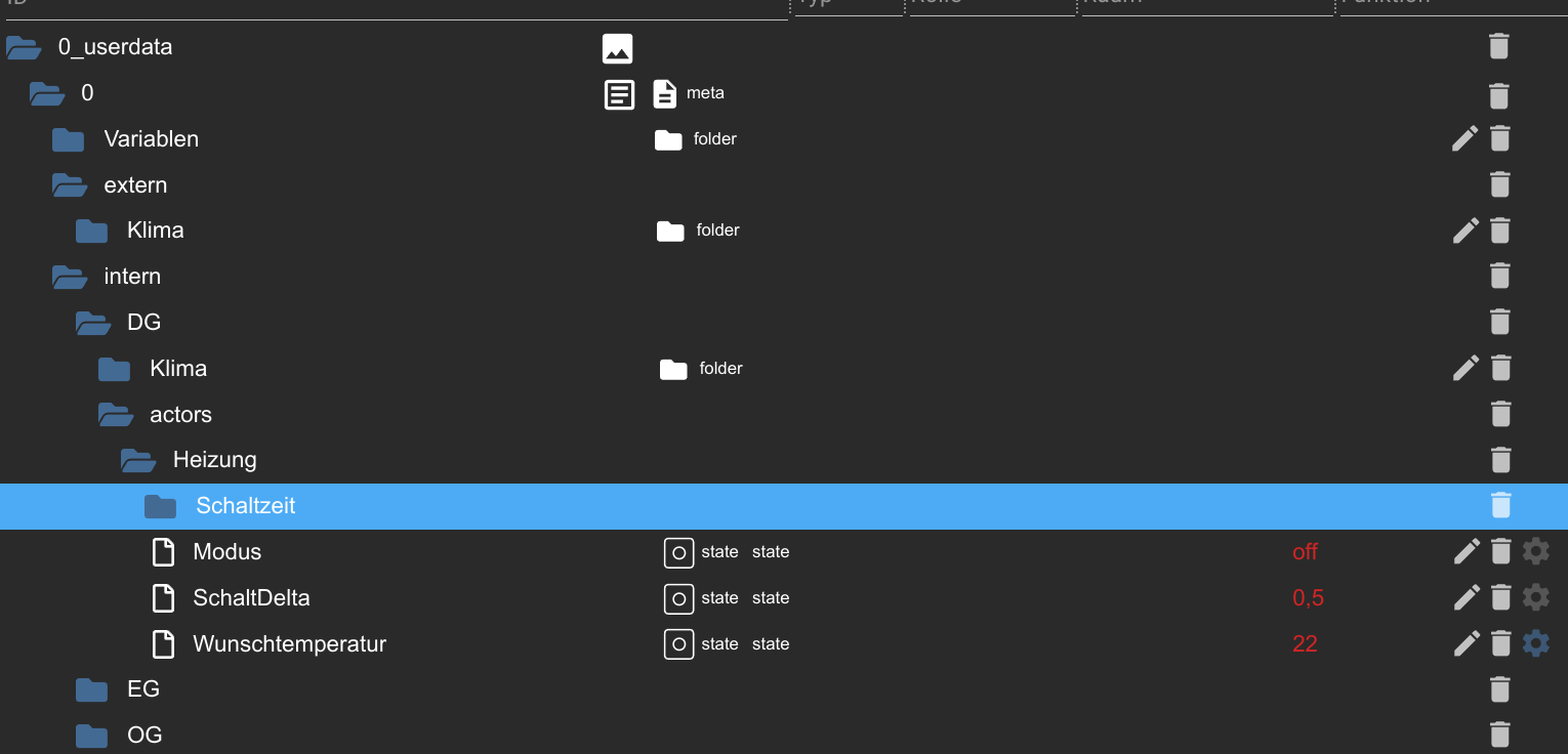

    IobNordlicht
    schrieb am zuletzt editiert von IobNordlicht
    Wie man sehen kann, kann ich z.B. Variablen oder Klima ändern, siehe "Stift"-Symbol, aber die anderen von mir angelegten Ordner nicht?
    Außerdem kann ich in allen Ordnern, die nicht editierbar sind auch folglich keine Elemente mehr hinzufügen, was extrem stört.
    Und jedesmal den Weg über export ➡ json editieren ➡ importieren zu gehen ist .... zermürbend 😰
    Wie kommt das und vor allem, wie mache ich das rückgängig?
    Kann das durch Backup einspielen passieren? Das habe ich nun einige Male durch....

      arteck
      @iobnordlicht wie hast du die ORdner angelegt ?? da fehlt in RAW object ein state
      also wie hast du diese Ordner angelegt ?
      I 1 Antwort Letzte Antwort

          @iobnordlicht sagte in OIDs: Warum kann ich nur manche meiner User-Ordner ändern?:
          @arteck
          "oben" über "+"?
          alle?
          ganz sicher?
          nicht Datenpunkt angelegt mit Vorgabe eines neuen Verzeichnisses?
          wie neuer Datenpunkt: intern.DG.actors.Heizung.Schaltzeit?

                haus-automatisierung
                schrieb am zuletzt editiert von haus-automatisierung
                Recht einfach: Weil die anderen gar keine Objekte sind. Die existieren einfach nicht, sondern die Hierarchie wird vom Admin nur so dargestellt. Du kannst z.B. einfach ein Objekt vom Typ state anlegen, welches die ID 0_userdata.0.bla.test.hallo.funktioniert hat (z.B. mit dem JavaScript-Adapter). Dann stellt der Admin das so dar wie bei Dir.
                Dafür muss es (technisch gesehen) nicht die Objekte vom Typ folder geben. Diese gibt es dann nicht:
                • 0_userdata.0.bla
                • 0_userdata.0.bla.test
                • 0_userdata.0.bla.test.hallo
                Für die Funktionalität ist es aber auch total unerheblich ob es die gibt oder nicht. Könnte man noch manuell anlegen.
                    @iobnordlicht ts ist eine Eigenschaft vom State, nicht vom Objekt. Verstehe die Frage nicht so richtig
                    EDIT: Ach stimmt, Objekte haben auch einen ts. Ist einfach nur ein Zeitstempel, wann das Objekt angelegt/bearbeitet wurde. Setz einfach den aktuellen Timestamp

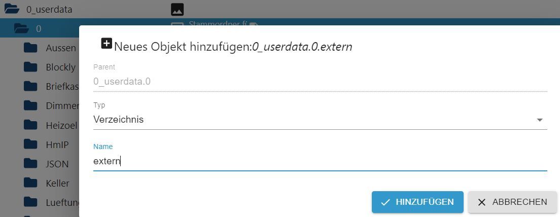

                          @iobnordlicht
                          Wenn per "+" ein Verzeichnis-Objekt erstellt wird, muss nur der Typ und der Name (identisch wie in der ID) eingegeben werden. Den Rest macht der Admin automatisch. Fummel nicht in der Objekt-Ansicht (JSON) rum!
                          Beispiel "extern": Selektiere "0_userdata.0" und erstelle dort ein Objekt vom Typ "Verzeichnis" mit dem Namen "extern".

                            I Offline
                            I Offline
                            IobNordlicht
                            Das Programm bietet mir Import und Export an um komplexere Veränderungen vorzunehmen und genau das nutze ich in genau diesem Sinne 😉
                            Ich habe diesen Baum aus Variablen schon mehrfach umstrukturieren müssen, wenn ich das jedesmal pro Objekt von Hand durchführen würde, werd ich ja kirre!
                            Und dieser Thread dient ja dazu, dass ich lerne, es richtig zu machen, nicht wahr?

                                  Ok, timestamp war noch falsch, ist in Millisekunden, alles klar. Werde den "jetzt" Timestamp hinzufügen, wird schon schiefgehen, mit Backups kenne ich mich aus.
                                  ❯ date +%s%3N
                                  1706525543164
                                  Liegt also an den fehlenden "folder" Objekten, die füge ich nun einmal hinzu, mal sehen, ob es so einfach wird.

                                        Gut, hab mir ein kleines Python zur dynamischen Erstellung der notwendigen JSON erstellt, wer es auch nutzen möchte:
                                        iobBuildJsonTree.py
                                        Import hat super geklappt, alles ist nun editierbar, weil mit folder-Objekten.
