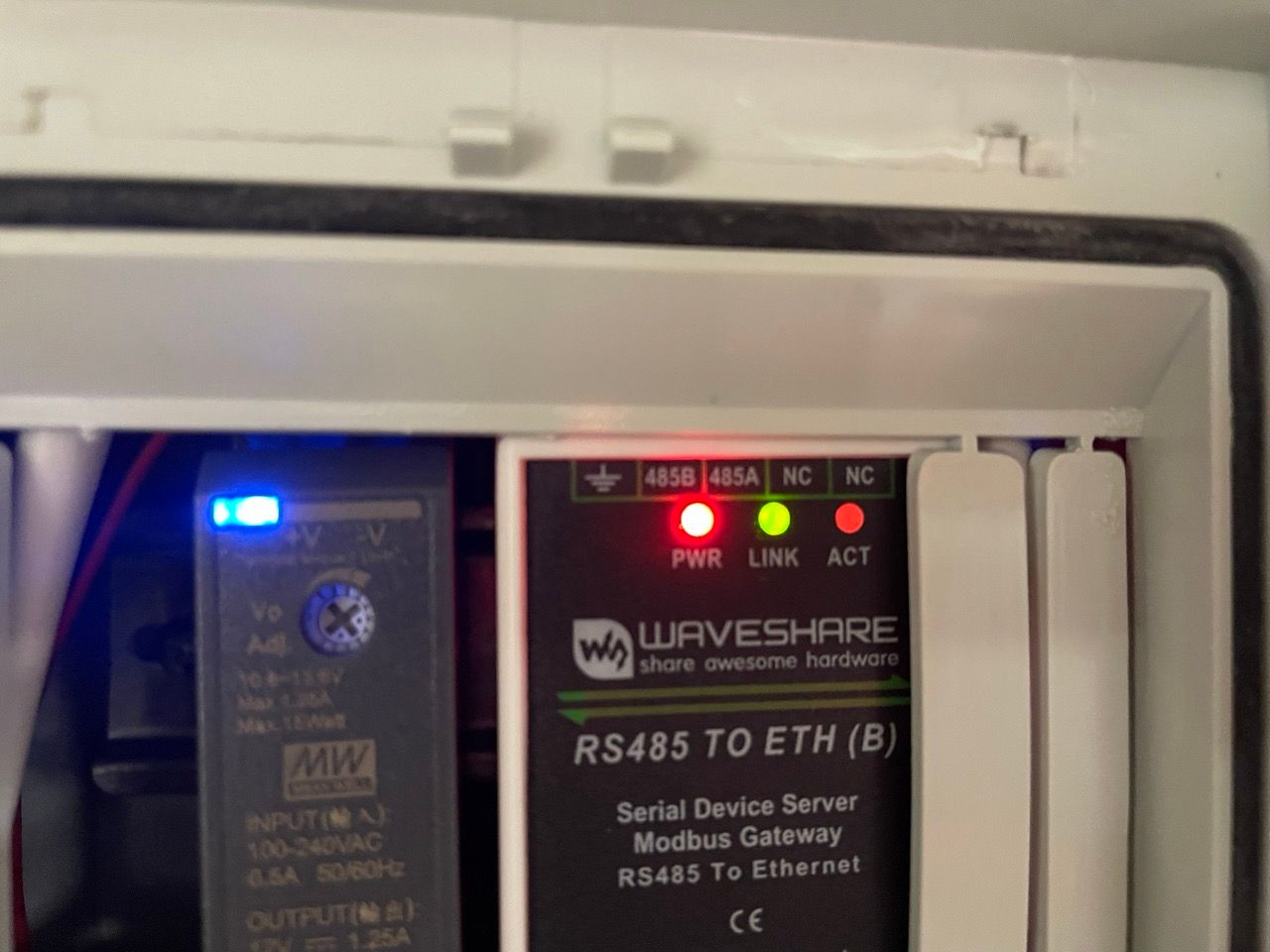

    nobbiman
    wrote on last edited by nobbiman
    #33
    @mane444 OK, ich vermute mal, dass ich die Farbe der Verbindung überschätzt habe: Schaut man auf das Fehlerprotokoll, so wird die Verbindung ja stets auf- und abgebaut (Disconnect/Connect):
    modbus.0 2024-07-20 16:38:09.186	info	Disconnected from slave 192.168.2.48
    modbus.0 2024-07-20 16:38:08.191	warn	[1] Poll error count: 7 code: {"err":"timeout","timeout":10000}
    modbus.0 2024-07-20 16:38:08.187	error	Client in error state.
    modbus.0 2024-07-20 16:38:08.186	error	Request timed out.
    modbus.0 2024-07-20 16:38:08.185	warn	Error: undefined
    modbus.0 2024-07-20 16:37:58.182	info	Connected to slave
    modbus.0 2024-07-20 16:36:58.177	info	Disconnected from slave 192.168.2.48
    modbus.0 2024-07-20 16:36:57.178	warn	[1] Poll error count: 6 code: {"err":"timeout","timeout":10000}
    modbus.0 2024-07-20 16:36:57.177	error	Client in error state.
    modbus.0 2024-07-20 16:36:57.176	error	Request timed out.
    modbus.0 2024-07-20 16:36:57.174	warn	Error: undefined
    modbus.0 2024-07-20 16:36:47.171	info	Connected to slave
    Aber mit dem Anlegen von Objekten im ioB wird es langsam spannend, da es erste Erfolge gibt.
    Die Aliase hatte ich bereits angehakt, offenbar jedoch nicht den korrekten Typ gewählt!
    Nun habe ich folgende Situation:
    Ich habe einmal deine 5 Register (33001-33006) abgekupfert
    und finde nun in den Objekten ebenfalls die gewünschten Einträge, allerdings (noch?) ohne Werte
    Was fehlt denn nun wohl noch?
    1 Reply Last reply

      nobbiman
      #34
      @mane444 Kann es sein, dass man im WR die Modbus-Funktion aktivieren muss?
      In einem Thread, den ich im Zusammenhang mit der Ursachensuche der Fehlermeldung
      client in error state
      fand, kam diese Aussage. Der Thread stand im Zusammenhang mit einem SMA-Wechselrichter.
