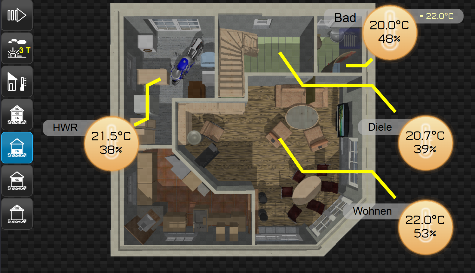

    in meinem Projekt habe ich ein paar Views, in welchen ein Widget (oder vielleicht das Navigations-View in dem Widget :man-shrugging: ) plötzlich verschwindet.
    Und das scheint irgendwie mit einem anderen View verknüpft zu sein?!
    Kein Logeintrag zu finden, passiert aber in allen möglichen Browsern und Endgeräten..
    Kurz erklärt:
    Meine statischen Seiten bestehen aus einem View-im-Widget links (View:Navigation) und einem Inhalt in der Mitte. Hier der View "EG" im ersten Moment:

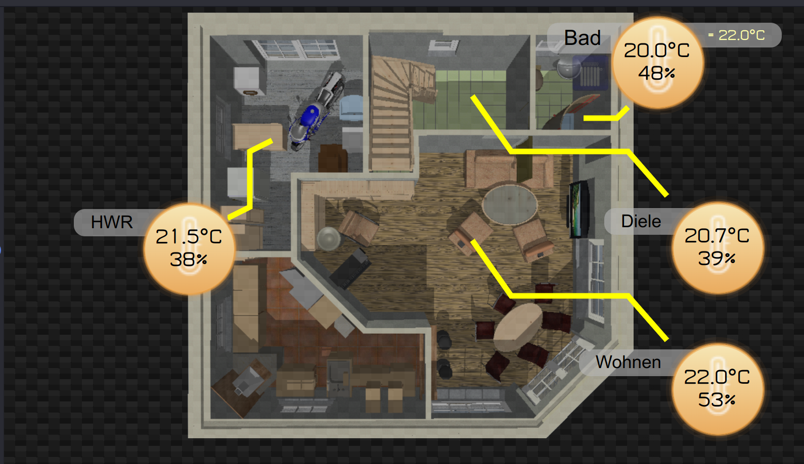

    Und genau diese Widget links mit der Navi verschwindet nach ein paar Sekunden:
    Da scheint irgendwie ein Zusammenhang mit dem View "Start" zu sein, in welchem alle 10 Sekunden ein anderer View basierend auf einer Variable StartActViewID durchswitcht:
    Es scheint so, dass jedesmal, wenn die Variable "StartActViewID einen neuen Wert bekommt, das Navigationswidget im View "EG" sich ausblendet oder andererweise verreckt?

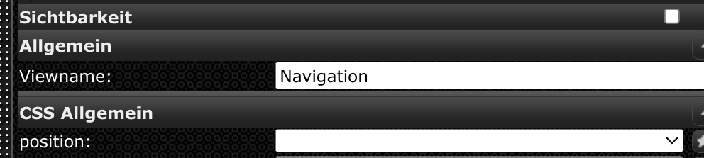

    An der Sichtbarkeit liegt es jedenfalls nicht:
    Doof ist halt, dass ich keinerlei Einträge im Log dazu finden kann; das Verhalten scheint laut vis also "richtig" zu sein ...

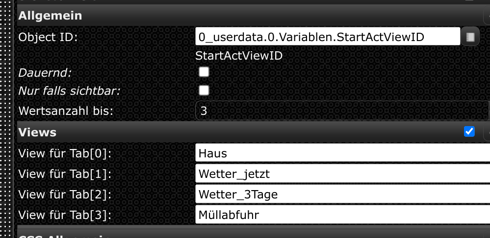

    Nach meinem Verständnis "horcht" das View-in-widget-8 des "Start"-Views auf die Variable StartActViewID. Diese wird per Skript alle 10 sec geändert.
    Nur wie kann das nun einen Einfluss auf mein View "EG" haben?!
    Jemand eine krude Idee, warum diese Beziehung entsteht?
