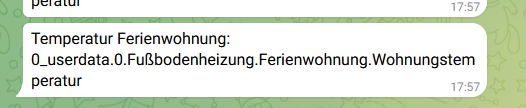

    Ich stehe wieder voll auf dem Schlauch. Ich habe eine Raumtemperatur, welche über Zigbee reinkommt. Ich vermute einmal, dass es ein String ist.

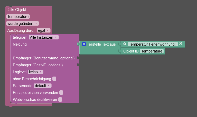

    Jetzt möchte ich mir die Temperatur per Telegramm schicken. Folglich sollte ich den String in eine Zahl wandeln. Ich habe jetzt versucht mit dem Blockly konvertieren in Zahl zu arbeiten. Bin aber anscheinend nicht in der Lage.

        @paul53 Wenn ich den DP des Zigbeeordner auswähle, schickt er mir die Bezeichnung.

          @c3b du brauchst den Baustein "Wert von Objekt ID", nicht die ObjektID selbst.

            @siggi0904 Hört sich gut an. Leider finde ich den nicht. Wo steckt denn der?
            Hab ihn gefunden. Super. Das war es.
