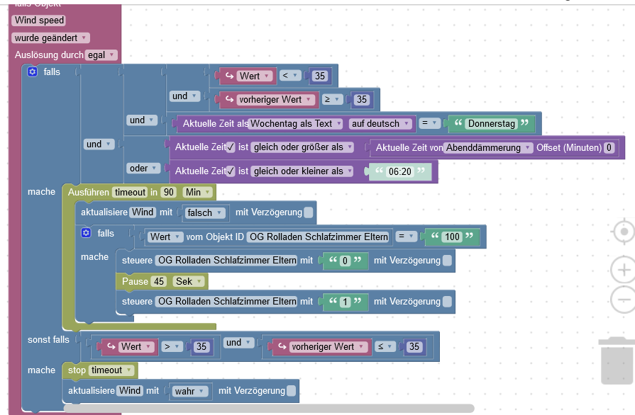

          drapo
          @asgothian so hast du das gedacht korrekt? ich hab mir noch den Wochentag hinzugefügt. In diesem beispiel ist es nur 1 wochentag als beispiel. dann könnte ich z.b. am wochenende eine andere Zeit einstellen bis wann die rolladen wieder nach unten fahren.
          wenn ich es richtig verstehe brauche ich die Variable Wind grundsätzlich gar nicht mehr, wenn ich die Rolläden alle direkt in diesem Blockly fahre. Hab ich das auch richtig verstanden?
          • D drapo

            @drapo sagte in Blockly start nur bei Status Änderung Variable:
            nein, so geht das nicht. Jetzt gehen die Rolläden nur zu wenn der Wind von >35 auf <= 35 fällt. Das ist nicht Plan, richtig ?
            Du brauchst eine allgemeine Regel um den Rolladen zu schliessen und zu öffnen. Das sollte NICHT mit dem Wind Trigger verbunden sein, und neben dem Rolladen auch eine Variable "Rolladen_soll_zu_sein" auf wahr setzen.
            Einzig eine Abfrage das der Rolladen physikalisch nur zu geht wenn der Wind Speed < 35 km/h ist kann / sollte da mit rein.

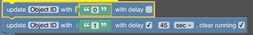

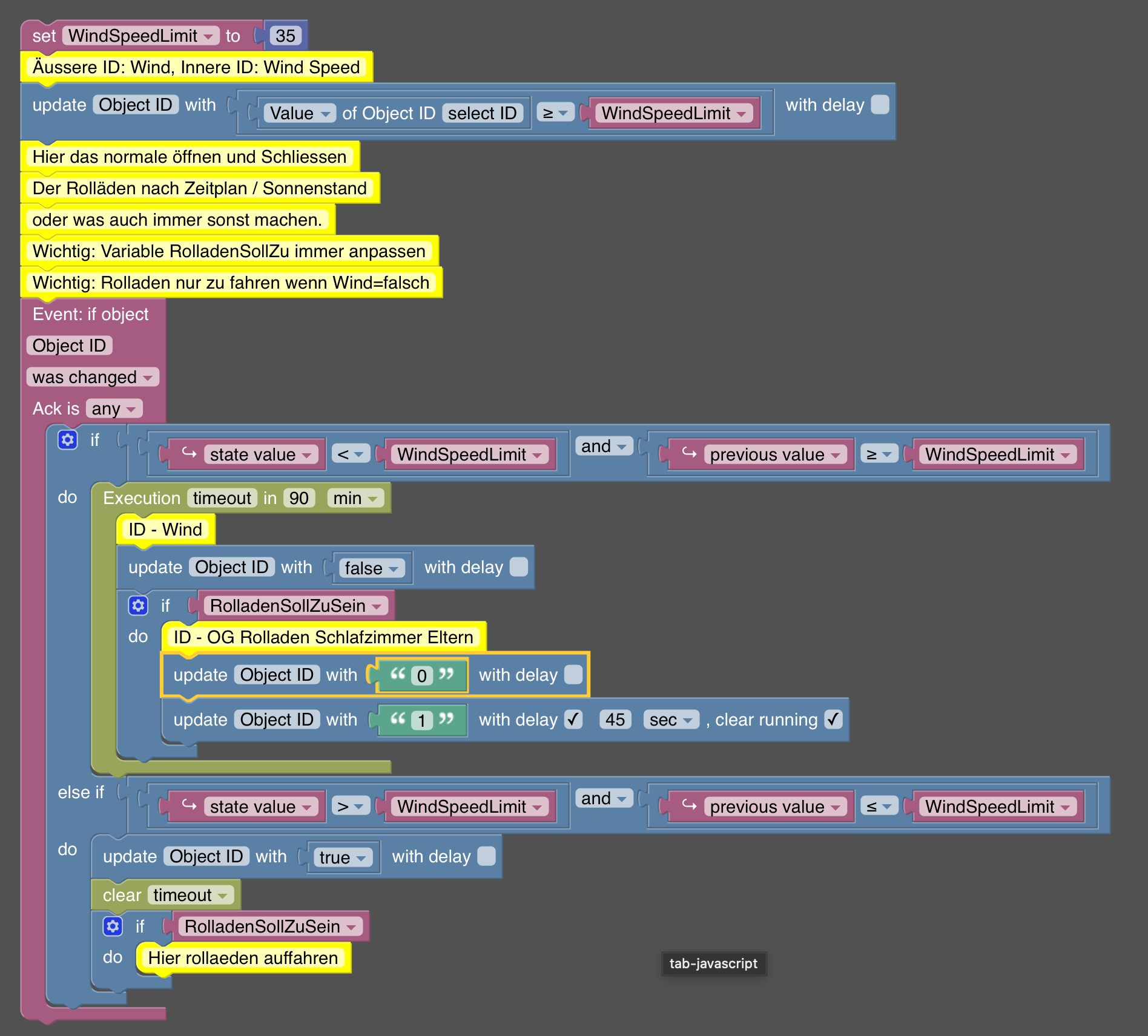

            gemacht hat macht man eher so:

                Asgothian
                Was mir immer noch nicht klar ist für was schaltest du die variable ( bei mir heisst sie Wind) auf true oder false. Damit wird ja dann nichts mehr gemacht?
                Die wird dann nicht weiter gebraucht. Ich hab das getan weil das bei Dir initial geplant war.
                Also das Blockly möchte ich wirklich nur anwenden wenn nach einem wind von 35km und nach 90minuten ein paar läden (nicht alle) wieder runter gefahren werden sollen.
                Wenn du in einem anderen blockly das hochfahren bei Wind abgebildet hast, dann musst du irgendwo her holen ob die Zielposition der Rolläden oben oder unten ist.
                Alleine mit einer Zeit-Abfrage ist das kritisch, da das herunter fahren wenn der Wind nachlässt schwer vorhersagbar ist. Und die gleiche Bedingung mit der du in einem anderen Blockly die Rolläden hochfährst hier zu duplizieren impliziert das Risiko das du (wenn du das mal anpasst) vergisst es an allen Stellen anzupassen. Daher die Variable (kann auch ein State sein) RolladenSollZuSein. Dadurch kennt dieses Skript den Sollzustand des Rolladens, ohne sich um die dazu gehörigen Bedingungen zu kümmern.
