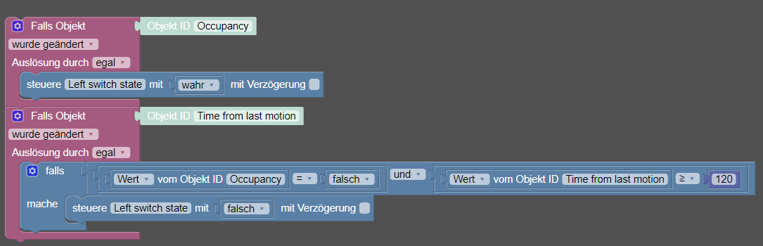

    bräuchte mal kurz eure hilfe zwecks script optimierung bzw. ressourcen schonung.
    ich bin gerade dabei meinen aqara hub endlich loszuwerden und alles über den zigbee usb 3.0 stick anzusteuern.
    aus diesem grund muss ich nun ein script basteln, welches den verbraucher einschaltet sobald der motion sensor etwas erfasst hat bzw. soll der verbraucher sich nach 120 sekunden wieder automatisch ausschalten.
    aktuell sieht das ganze so aus, und es scheint auch gut zu funktionieren:
    der wert occupancy schaltet von falsch auf wahr sobald eine bewegung erkannt wurde und erst wieder auf falsch wenn 60 sekunden lang keine bewegung erkannt wurde.
    der wert "time from last motion" fängt respektive erst ab 60 sekunden an und wird in 10 sekunden schritte aktualisiert.
    das einzige was mich an der sache wie gesagt stört ist, dass nachdem das licht ausgeschaltet wurde der trigger weiterhin alle 10 sekunden ausgelöst wird, und das 24/7.
    deshalb meine frage ob man das ganze etwas anders gestalten kann?
    danke :-)

      @ltsalvatore sagte in script für lichtsteuerung mit motion sensor:
      der trigger
      Welcher? Du zeigst zwei.
        der trigger
        sorry, ich meinte den zweiten trigger. also den mit "time from last motion" als objektID

          @ltsalvatore
          Den "time from last motion" braucht man nicht.

            @codierknecht sagte in script für lichtsteuerung mit motion sensor:
            @ltsalvatore
            man muss nur die richtigen leute dran lassen und schon klappt es, wie man es sich eigentlich vorgestellt hat.
            wenn man sich das anschaut und drüber nachdenkt, dann macht das alles so viel sinn :-)
