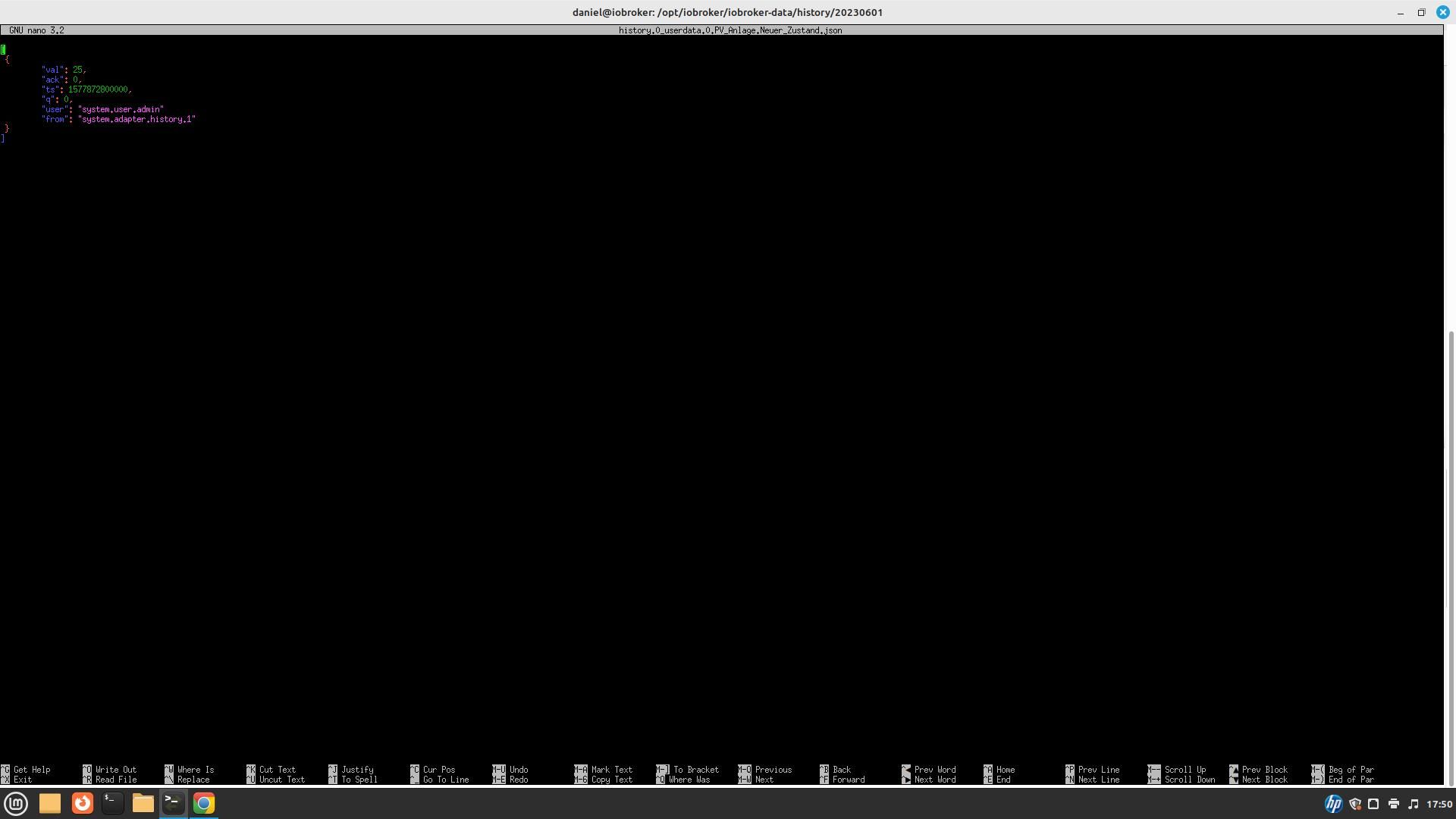

        @pi-ter also ich sollte mit dem user pi die Daten nachtragen. Und auch die Berechtigungen kontrollieren denn sonst kann iobroker eventuell nicht darauf zugreifen.
        Und muss ich nur den Namen(Datum,) des Ordners ändern. Auch wenn in den Einstellungen des Ordners ein anderes Datum steht. Oder muss ich es mit "Touch -t" ändern?

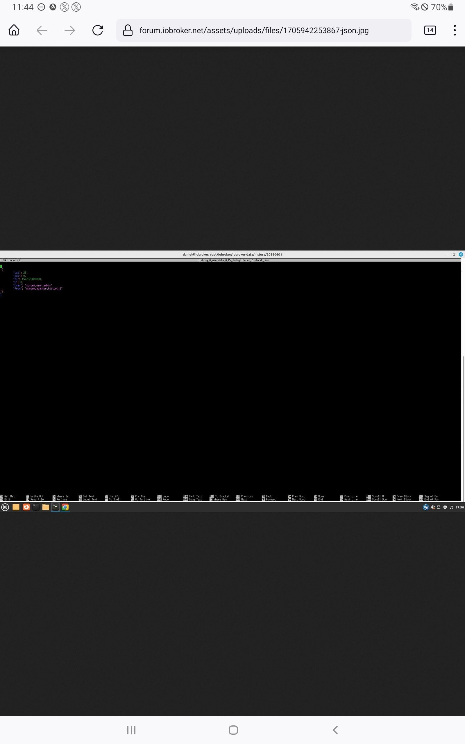

            @Pi-ter @Homoran
            Ich habe jetzt nochmal versucht aber ohne erfolg. Sieht jemand meinen Fehler?
            Der Ordner in der Histroy (Der letze ganz unten) Umbenannt das auf das gewünschte Datum sowie das erstelldatum geändert:
            Der Json file, auch das erstelldatum geändert:
            Der Inhalt der Json File:
                "val": 25,
                "ack": 1,
                "ts": 1705273140041,
                "q": 0,
                "c": "script.js.Pelletsverbrauch",
                "user": "system.user.admin"
            Aber im Diagramm steht der Wert noch immer auf dem 14.01.2024:
            Was habe ich noch vergessen zu ändern? Ich habe die Instanzen danach gestopt und wieder gestartet.
            Aber ohne änderung des Datums im Diagramm. Langsam bin ich ratlos. Denn der Ordner und der File gehört iobroker und haben auch die gleiche berechtigung wie alle andern.

              #26
              @grazer2500 sagte in History Adapter - historische Daten nachträglich:
              der verwendete Timestamp ist ja auch der 14.01.
              der gewünschte Timestamp (ohne Millisekunden) steht darunter
              1701405321

                @homoran achso ok also muss ich json file den ts-Wert auch ändern.
                Dachte das ist nur die Uhrzeit.
                Vielen Dank werde dies dann versuchen.
                  Natürlich, das wird doch ausgelesen, wo denn sonst?
