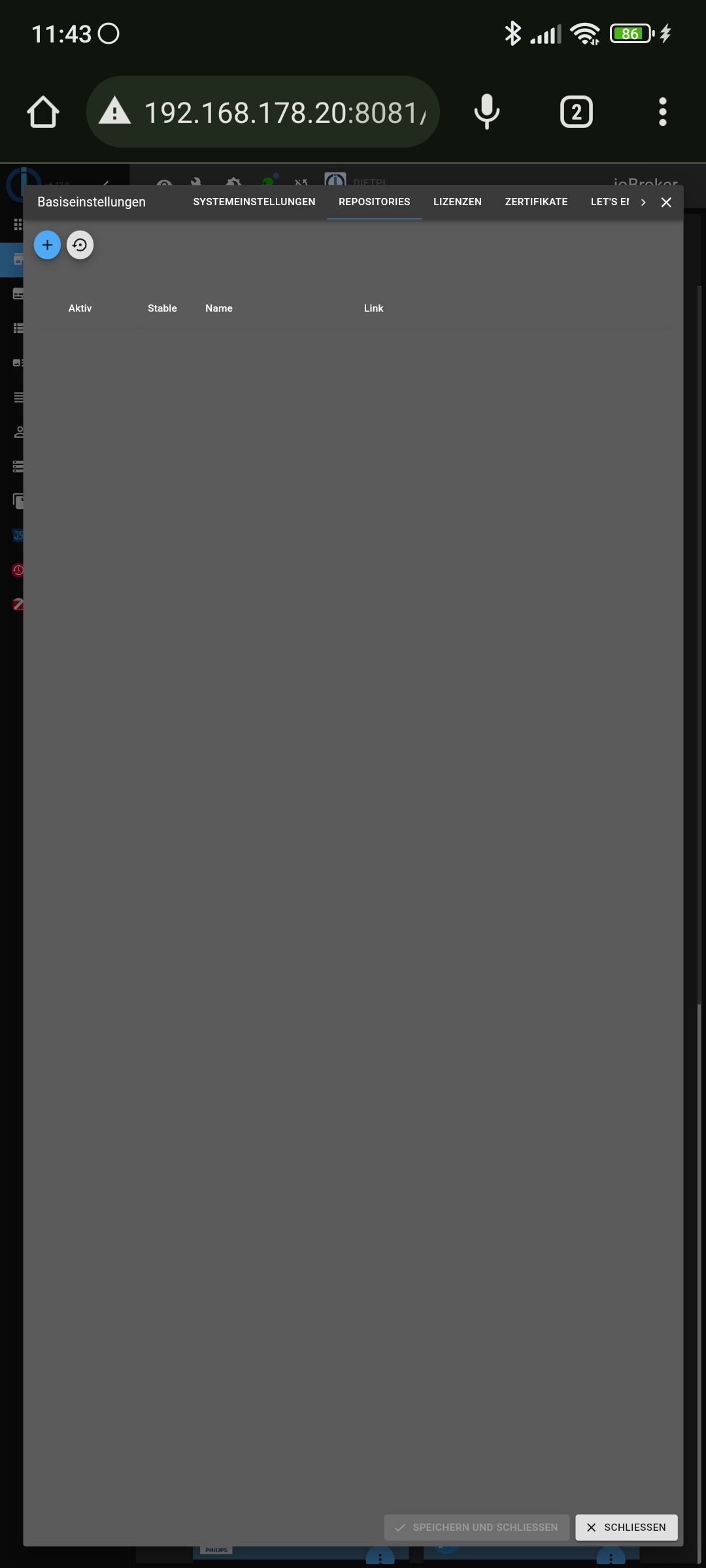

    Meine next Cloud hat Mist gemacht und mir meine SSD 100% voll gemacht und ich glaube seitdem ist mein iobroker beschädigt.
    Ich kann keine Adapter mehr sehen außer welche die ich schon installiert habe.
    Wenn ich auf Einstellungen gehe und repositoris anschaue sind dort keine mehr, wenn ich dann reloading drücke dann kann ich dort wieder stable und Beta hinzufügen aber wenn ich speichern drücke und wieder auf repositoris gehe dann sind die wieder verschwunden.
    Ich glaube von Github installiert er auch nichts mehr korrekt.
    Wie repariere ich meine repositoris dauerhaft?

        @walter-white sagte in Keine repositoris mehr.:
        Wenn es so sein sollte, kann irgendwo irgendeine (oder mehrere) Dateien defekt sein, weil kein Platz mehr zum schreiben war.
        Da ist die sicheste Methode reichlich Platz zu schaffen und dann ein Backup von vor dem Unfall wiederherzustellen.
        BTW ist nicht die next cloud "schuld".
        Walter WhiteW 1 Antwort Letzte Antwort

          @homoran okay ich werde ein Backup einspielen.
          Doch die Datei versionierung von NC ist schuld, musste meine musikbibliothek anpassen bzw die Tags, das musste ich leider noch ein zweites Mal machen, so dass er noch eine dritte versionierung erstellt hat.
          Das war dann zu viel für den Server, was aber nicht passieren dürfte, da die Beschreibung der versionierung sagt, wenn der freie Speicher mehr als 50% voll ist durch die versionierung, gibt er das frei.
          Und dass die versionierung da dreimal mehrere hundert Gigabyte speichert und nichts frei gibt habe ich leider gar nicht gewusst bzw das erst mitgekriegt als es zu spät war.
