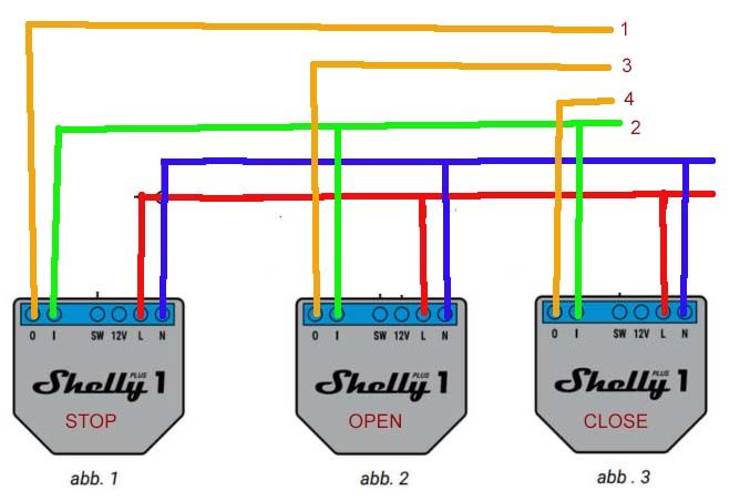

    Hallo, ich habe eine elektrische Kettenanlage der Firma CAME (Absperrkette CAME CAT) und würde hier gerne einen Shelly 1+ als Befehlsgerät anschließen.
    Das Anschlussschema der Steuerung zu denn Befehls- und Kontrollgeräten habe ich mit angehängt.
    Nun bin ich mir aber nicht ganz sicher wie ich den Shelly korrekt anschließe. Könnte mir da vielleicht jemand weiterhelfen?

        @nono207 Shelly1.jpg Hab mal eine Vorlage mit 230V Spannungsversorgung genommen. Falls du 12V oder 24V hast musst du natürlich diese entsprechend anschließen. (rote Ader an 12V Klemme). Bei der Ansteuerung bitte beachten, das der STOP-Kontakt unbetätigt, geschlossen ist (Drahtbruchüberwachung). Diese Relais muss also immer angezogen sein und abfallen um einen STOP auszulösen.
        Die OPEN, CLOSE Relais dagegen müssen anziehen zum Öffnen bzw. Schliessen.

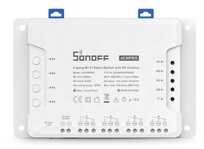

        Solltest du an geplanten Einbauort der shellys genug Platz haben, solltest du mal über die Verwendung eines <SONOFF 4CH PRO R3> nachdenken.SonOff4ch.jpg
        https://www.banggood.com/de/SONOFF-4CH-PRO-R3-AC100-240V-50-or-60Hz-10A-2200W-4-Gang-WiFi-DIY-Smart-Switch-Inching-Self-Locking-Interlock-3-Working-Mode-APP-Remote-Control-Switch-Works-with-Alexa-and-Google-Home-p-1993734.html?cur_warehouse=CN&rmmds=search
        Ist preiswerter und du kannst zusätzlich mit einen 433MHz Handsender steuern. Zudem hast du noch einen Kanal frei um evtl. eine Lampe zu schalten.
