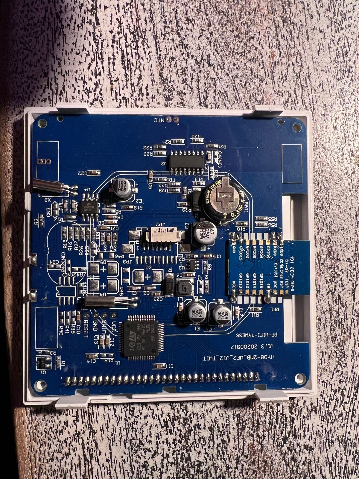

    Hallo, ich habe folgendes Thermostat für die Fußmodenheizung verbaut, welches ich nun gerne flashen würde. Leider finde ich kein Template für das Thermostat.

        Dieter_P
        @stefan341
        hast Du denn den schon geöffnet und bist sicher das ein ESP verbaut ist?
        Zum Ketotek hab ich nichts gesehen, aber bei den anderen Labals findet man jeglichen Wildwuchs. Auch "nett" wenn ein ESP Chip verbaut ist, aber noch zusätzlich eine MCU und der ESP nur fürs WLan genutzt wird. Der Rest rechnet die MCU und somit auch praktisch nicht zu ersetzen.
        Aufschluß würde ein Bild der Platine liefern, aber auch mit Tasmota erscheint das mehr Aufwand die Funktion dort rein zu bekommen oder gar die GPIO Belegung auszutüffteln, wenn es denn überhaupt geht beim aktuellen Trend der Nicht-ESP-Verwendung in den Tuya Geräten.

              • D Dieter_P
                @stefan341
                Dieter_P
                @dieter_p said in Template für Ketotek Thermostat:
                @stefan341
                Genau so ist es. siehe STM08L052 und entsprechende Microcontroller Programmierung zB hier: https://www.mikrocontroller.net/topic/447986
                Da bin ich überfragt.

                  WalW Offline
                  WalW Offline
                  Wal
                  @stefan341 ,
                  wenn wirklich ein TYWE3S verbaut ist könnte was gehen, ist aber ohne Tuya Grundwissen schwer zu lösen.
                  Walter
                  DoorIO-Adapter
                  wioBrowser-Adapter und wioBrowser
                  S 1 Antwort Letzte Antwort

                    Stefan341
                    @wal said in Template für Ketotek Thermostat:
                    @stefan341 ,
                    Ja, das dachte ich mir auch. Darum die Frage ob vielleicht schonmal jemand so ein Gerät oder ein ähnliches geflasht hat und mir sagen kann, welches Template genutzt wurde. Ich denke es wird ja noch einige baugleiche Geräte geben.
