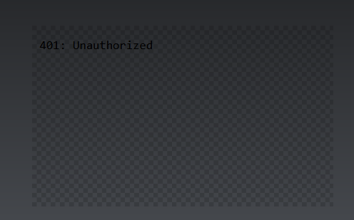

      TimoWald @Chaot last edited by
      @chaot Im Browser kann ich ihn öffnen. Im iFrame Widget wird das angezeigt.
      Chaot M 2 Replies Last reply Reply Quote 0

          • M
            meloneA @TimoWald last edited by
            @timowald said in Hikvision Kamera in VIS:
            Dem Screenshot nach funktioniert es ja, du bist nur nicht "angemeldet". Du musst ggf in der Kamera die Authentifizierung für den Stream deaktivieren oder über die URL mitgeben.
            • Chaot
              Chaot @TimoWald last edited by
              @timowald Vermutlich ist irgendwo in deinem Netzwerk eine Firewall aktiv die das verbietet. Entweder auf dem Surface oder in der Fritzbox.

                                • T
                                  TimoWald @da_Woody last edited by
                                  @da_woody Habe es jetzt soweit mit https://addons.mozilla.org/fr/firefox/addon/ignore-x-frame-options-header/
                                  gelöst das zumindest http://www.google.de und auch 192.168.178.1 funktionieren. Aber immer noch geht nicht der Kamera Link. Immernoch 401: Unauthorized. noch einer einen Tip zu den Kamera einstellungen von Hikvision?

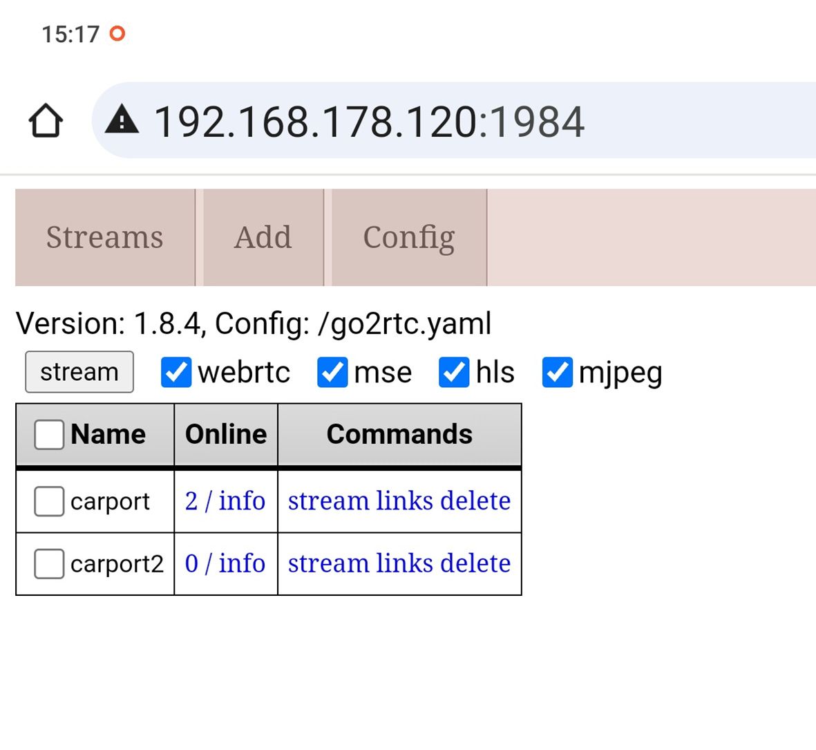

                                            @timowald
                                            Nimm mal
                                            http://IPAdresseDesStreamservers:1984/
                                            in deinem normalen Browser. Das ist der direkte Zugriff auf deinen go2rtc Server und du kannst dir den Homeassistan-Quatsch sparen. Von dort aus kannst du Kameras einrichten und alles einstellen was du benötigst.
                                            Ich habe beispielsweise zwei (gleiche) Streams laufen. Einen hochauflösend für den Vollbildmodus wenn meine Klingel aktiv ist und einen Stream mit ganz geringer Auflösung die ich in der VIS im Fenster verwende.
