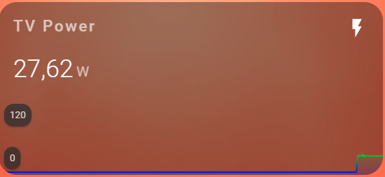

    ich versuche meine bisherige Konstellation der iobroker-Adapter in einer Docker-Installation zum laufen zum bringen. Einzige nicht laufende Funktion ist history über lovelace-UI.

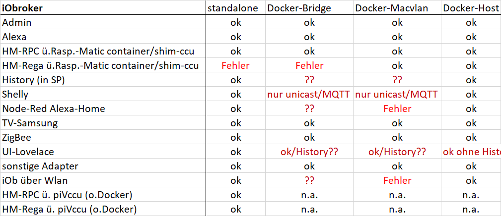

    Hier ein Überblick der versuchten Konstellationen:
    Bei der Konstellation iObroker in Docker mit Host Netzwerk fehlt mir nur eine korrekte Anbindung des history adapters und zwar in der Lovelace-UI.

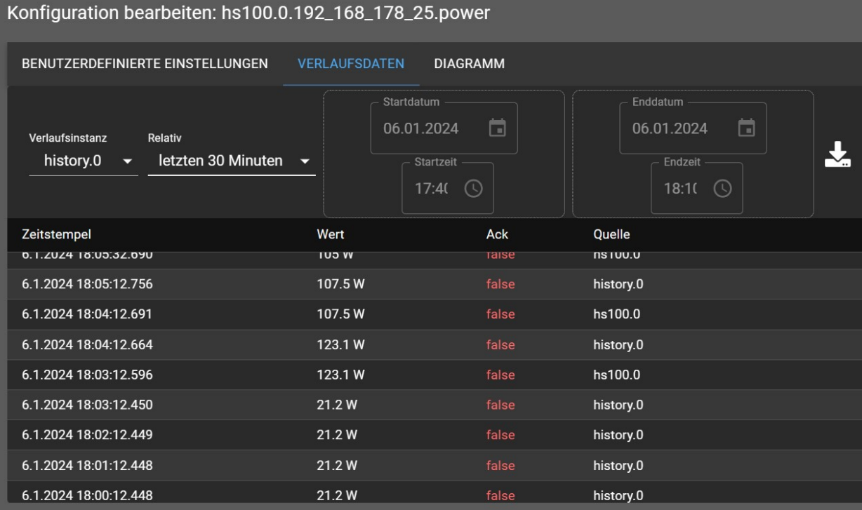

    Das Problem ist dass der history.0 Adapter läuft und in dem Statepoint sowohl die Verlaufsdaten als auch Diagramm gezeigt werden, die allerdings in (Iobroker-)Lovelace-UI über custom:mini-graph-card nicht dargestellt werden können.

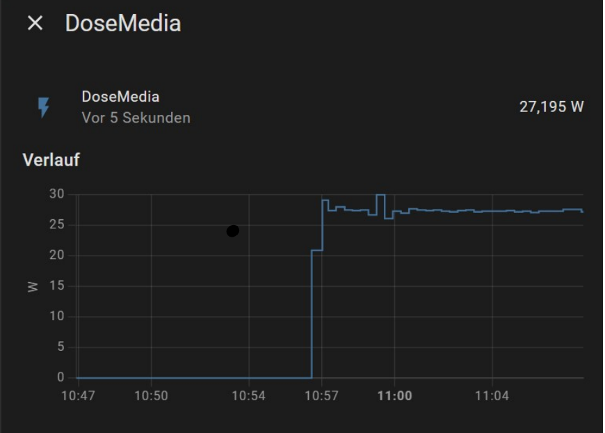

    Hier die korrekte Darstellung in standalone-iobroker:

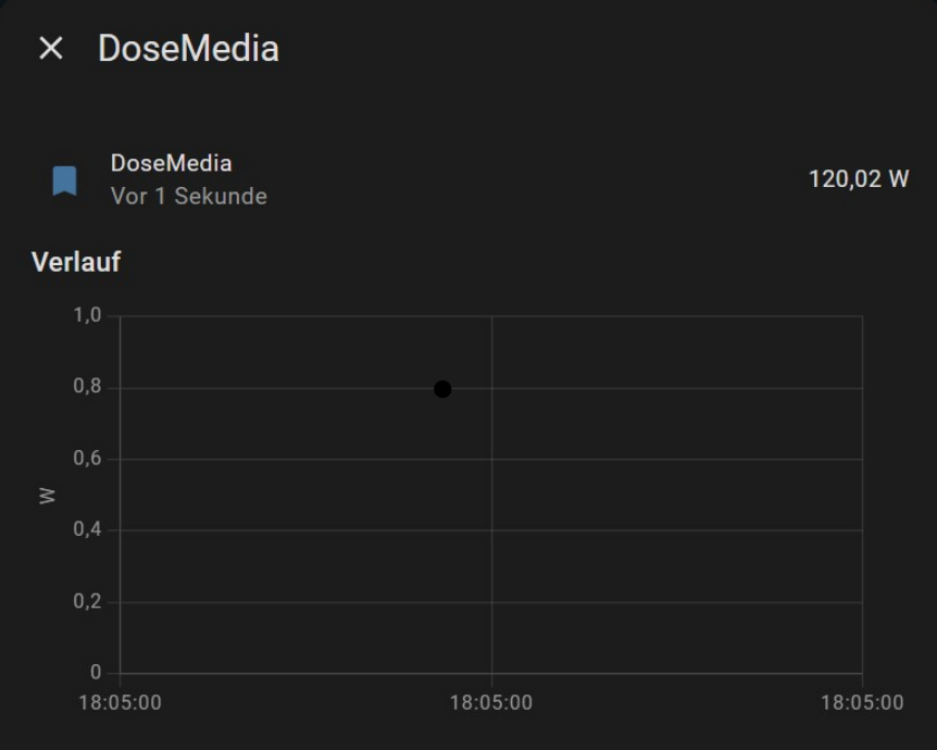

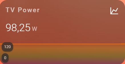

    In einer Iobroker-Docker Installation ist in Statepoint alles korrekt, auch die Daten unter /opt/iobroker/history sind da (in Iob-container als auch gemappt in host), in mini-graph-card wird dagegen keine Historie gezeigt:
    • Statepoint-history
    • cust:mini-graph-card:
    Auffällig ist dass die Zeitskala kein Intervall darstellt, sondern nur ein Zeitpunkt.
    In in Lovelace-UI ist nur ein waagerecheter Strich mit dem Aktuellen Wert dargestellt:

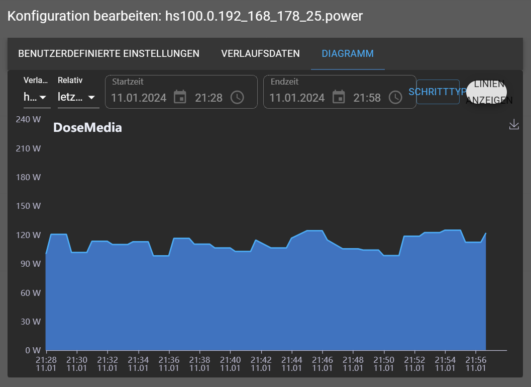

    Der Diagramm in Statepoint-History zu gleicher Zeit:
    Ich wüsste nicht wo ich mit der Fehlersuche anfangen soll - in Iobroker-Docker Installation oder auch in iobroker-Lovelace Implementierung?
    Wie greift iobroker-Lovelace auf die RAM/JSON history-Data zu?
    Kann es sein dass wegen Docker-Restriktionen die in RAM-gespeicherte Daten in Lovelace-UI nicht ausgelesen werden können?

      Lag wohl an lovelace Adapter-Version. Die im IoB-Admin angebotene Version 3.0.1 ist hinsichtlich History fehlerbehaftet.
      Lösung: manuelle installation über die Konsole (hier im Iobroker-Continer):
      # iobroker upgrade lovelace@4.1.2
      funktioniert die History wieder.
      Nur wieso wird diese GitHub (aktuellste) Version in IoB-Admin unter Node.js v18.19.0 und NPM 10.2.3 nicht angeboten wird ich mir nicht erklären.
