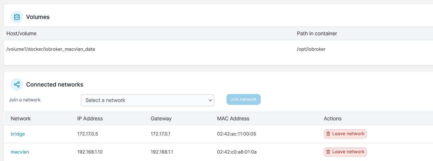

      Hi Leute,
      ich habe iobroker auf Docker inkl. Portainer auf einer Synology am Laufen.
      Ich verwende MACVLAN und habe dem iobroker Container für das LAN_public Netzwerk eine fixe IP Adresse (192.168.30.90) zugewiesen. Das funktioniert auch tadellos... soweit so gut.
      Mein iobroker Container hat aber zusätzlich noch ein zweites "bridge" Netzwerk um mit der Synology oder anderen Containern kommunizieren zu können.
      Ist es möglich meinem iobroker Container für dieses bridge Netzwerk ebenfalls eine fixe IP Adresse einzustellen ?
      Ich kann dazu nämlich keine Einstellung in portainer oder sonst wo finden..
      Danke.
      Beste Grüße
      OliverIO ? Marc Berg 3 Replies Last reply Reply Quote 0

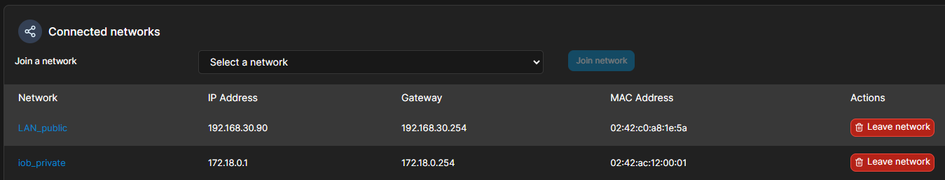

                        @qlink sagte in iobroker + docker + MACVLAN - fixe IP für bridge möglich ?:
                        Ich habe allerdings bisher noch nicht damit gearbeitet und meine aktuellen Container alle "manuell" in Portainer erstellt.
                        Ich würde voschlagen, du fängst erstmal vorsichtig an und testest, ob das in deiner Umgebung auch funktioniert (nicht, dass die Synology da zwischen funkt). Hier mal ein kleines Template mit einem NGINX. Einfach einen neuen Stack anlegen und das reinkopieren. Ggf. die MACVLAN IP-Adresse anpassen, wenn die nicht im Subnetz liegen sollte.
                        version: "3"
                        services:
                        ##### NGINX #####
                          nginx:
                            container_name: nginx_two_networks
                            image: nginx
                            hostname: nginx
                            restart: unless-stopped
                            networks:
                              # Bridge
                              iob_private:
                                ipv4_address: 172.18.0.100
                              # MACVLAN
                              LAN_public:
                                ipv4_address: 192.168.30.100
                            volumes:
                              - /opt/docker/nginx/templates:/etc/nginx/templates
                        ##### NETWORKS #####
                        networks:
                          iob_private:
                            external: true
                          LAN_public:
                            external: true
                        Dann kannst du mal prüfen ob der Container via Bridge zum/vom Host kommunizieren darf und gleichzeitig via MACVLAN auf Port 80 erreichbar ist.
                        Achtung! Ein Portmapping funktioniert in diesem Fall (MACVLAN+Bridge an einem Container) nicht. Ist aber für deinen Anwendungsfall nicht notwendig, da der Iob per MACVLAN erreichbar ist und die Kommunikation zum Host (NUT-Server) ohne Portmapping läuft.

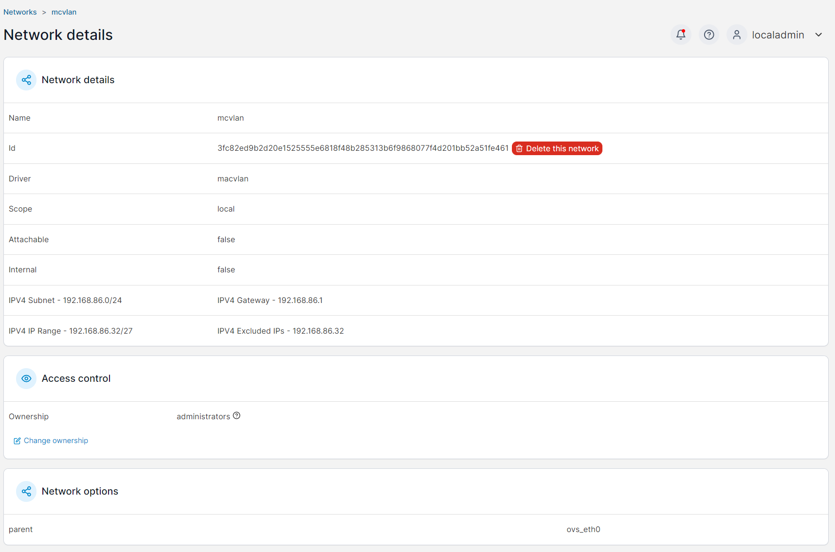

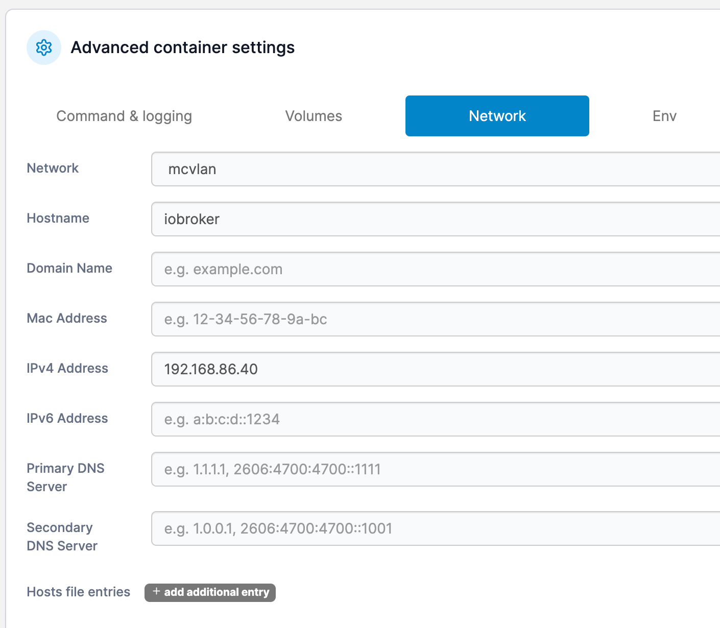

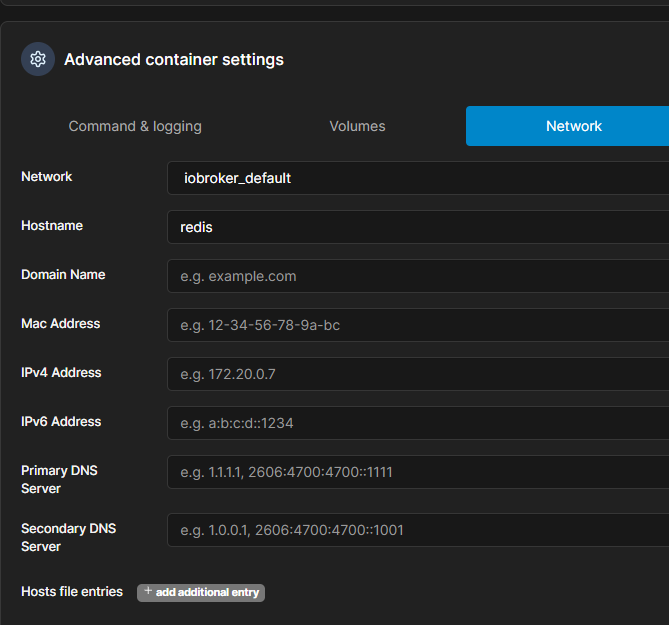

                          Ich versuche meinen iobroker docker auf eine Synology von host auf macvlan umzustellen aber irgendwie funktioniert das nicht. Ich macvlan für pihole eingerichtet und das funktioniert einwandfrei. Nun habe ich für den iobroker folgende Einstellungen gemacht.

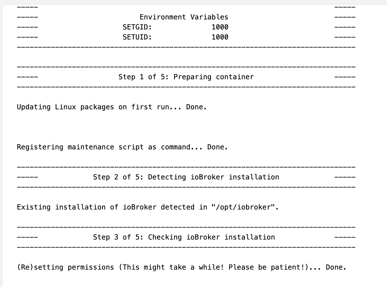

                          Aber wenn ich den Container starte, kommt er nur bis Schritt 3 und startet dann irgendwann wieder neu.
                          Das log unter iobroker_data ist zu diesem Zeitpunkt noch leer. Hat noch jemand einen Tipp wo ich gucken kann?
                          D Marc Berg OliverIO 3 Replies Last reply Reply Quote 0

                            @stephan1827 ich bin das alles in den letzten wochen auch durchgegangen. ebenfalls von bridge auf macvlan umgestellt. als erstes würde ich dir empfehlen mittels portainer alles aufzusetzen. zudem die frage wie sieht denn dein netz aus? hast Du den IP Bereich in diesem Hauptnetz welches du dem macvlan vergibst ausgeklammert dass es keine überschneidungen im adressbereich des macvlan und deinem hauptnetz gibt?
                            stephan1827 1 Reply Last reply Reply Quote 0

                                    @drapo ich benutze portainer, IP Adresse ist frei und sollte auch noch in der macvlan range sein. So sieht meine macvlan Konfiguration aus.

                                      @marc-berg anscheinend kann der container sich nicht mehr mit der Datenbank verbinden, das verstehe ich nicht denn die Datenbank ist die interne von iobroker
                                      -------------------------     2024-01-19 18:54:37      -------------------------
                                      -----              Welcome to your ioBroker Docker container!              -----
                                      -----                    Startupscript is now running!                     -----
                                      -----                          Please be patient!                          -----
                                      -----                          System Information                          -----
                                      -----                    arch:                x86_64                       -----
                                      -----                    hostname:            iobroker                     -----
                                      -----                          Version Information                         -----
                                      -----                    image:               v9.1.0                       -----
                                      -----                    build:               2024-01-19T13:46:03+00:00    -----
                                      -----                    node:                v18.19.0                     -----
                                      -----                    npm:                 9.2.0                        -----
                                      -----                        Environment Variables                         -----
                                      -----                    DEBUG:               true                         -----
                                      -----                    SETGID:              1000                         -----
                                      -----                    SETUID:              1000                         -----
                                      !!!!                            DEBUG LOG ACTIVE                            !!!!
                                      !!!!               Environment variable DEBUG is set to true.               !!!!
                                      !!!! This will extend the logging output and may slow down container start. !!!!
                                      !!!!          Please make sure to deactivate if no longer needed.           !!!!
                                      !!!!     For more information see ioBroker Docker image documentation:      !!!!
                                      !!!!           https://docs.buanet.de/iobroker-docker-image/docs/           !!!!
                                      -----                   Step 1 of 5: Preparing Container                   -----
                                      -----             Step 2 of 5: Detecting ioBroker Installation             -----
                                      Existing installation of ioBroker detected in "/opt/iobroker".
                                      -----             Step 3 of 5: Checking ioBroker Installation              -----
                                      (Re)setting permissions (This might take a while! Please be patient!)... Done.
                                      [DEBUG] Checking multihost settings...
                                      [DEBUG] No multihost settings detected.
                                      [DEBUG] Done.
                                      [DEBUG] Checking custom objects db settings...
                                      [DEBUG] No custom objects db settings detected.
                                      [DEBUG] Done.
                                      [DEBUG] Checking custom states db settings...
                                      [DEBUG] No custom states db settings detected.
                                      [DEBUG] Done.
                                      Checking database connection... Failed.
                                      [DEBUG] Error message:
                                      [DEBUG] No connection to databases possible ...
                                      Please check your configuration and try again.
                                      For more information see ioBroker Docker image docs (https://docs.buanet.de/iobroker-docker-image/docs).
                                      [DEBUG] Debug mode prevents the container from exiting on errors.
                                      [DEBUG] This enables you to investigate or fix your issue on the command line.
                                      [DEBUG] If you want to stop or restart your container you have to do it manually.
                                      [DEBUG] IoBroker is not running!
                                      Glasfaser 2 Replies Last reply Reply Quote 0

                                        @stephan1827 sagte in iobroker + docker + MACVLAN - fixe IP für bridge möglich ?:
                                        ich tippe mal ...
                                        es funktioniert mit einem neuen ioBroker Container , ohne den alten Ordner zu mappen !

                                          @glasfaser sagte in iobroker + docker + MACVLAN - fixe IP für bridge möglich ?:
                                          ich tippe mal ...
                                          Das mag sein, aber das hilft mir leider nicht weiter. Ich möchte gerne den bestehenden Container behalten.
                                            Das mag sein,
                                            selber mal getestet ... ob es auch so bei dir ist !?
