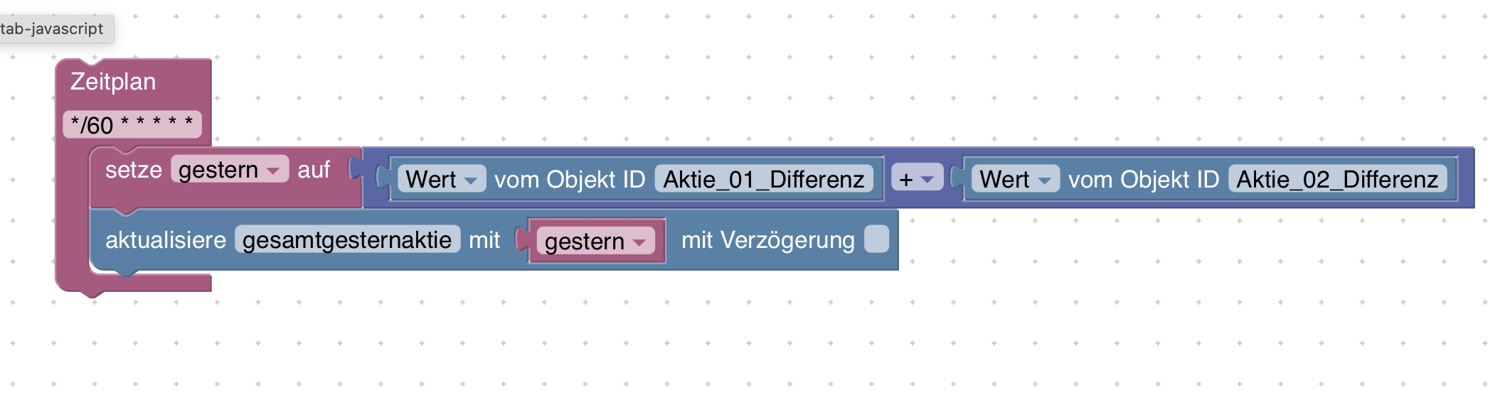

    ich würde gerne die Summe bzw. die Differenz von mehr als 2 DP berechnen. Habe es gerade mit 2 DP probiert, aber er rechnet da nicht:
    hab ich da einen Gedanken Fehler noch? und wie bekomme ich mehr als 2DP zum berechnen rein? Gibts da auch eine Funktion?
    Bildschirmfoto 2024-01-10 um 09.42.34.png Bildschirmfoto 2024-01-10 um 09.42.50.png Bildschirmfoto 2024-01-10 um 09.43.15.png Bildschirmfoto 2024-01-10 um 09.43.22.png

    Meister MopperM haus-automatisierungH 2 Antworten Letzte Antwort
    • ? Ein ehemaliger Benutzer

      Meister MopperM Online
      Meister Mopper
      @olli_m
      Welchen Datentyp haben die 2 DP? Wenn es nicht number ist, wird es nichts mit dem Berechnen.
      Proxmox und HA ...
      Ich schreibe den Code nicht mehr selbst – ich schimpfe mit der KI, bis es funktioniert.

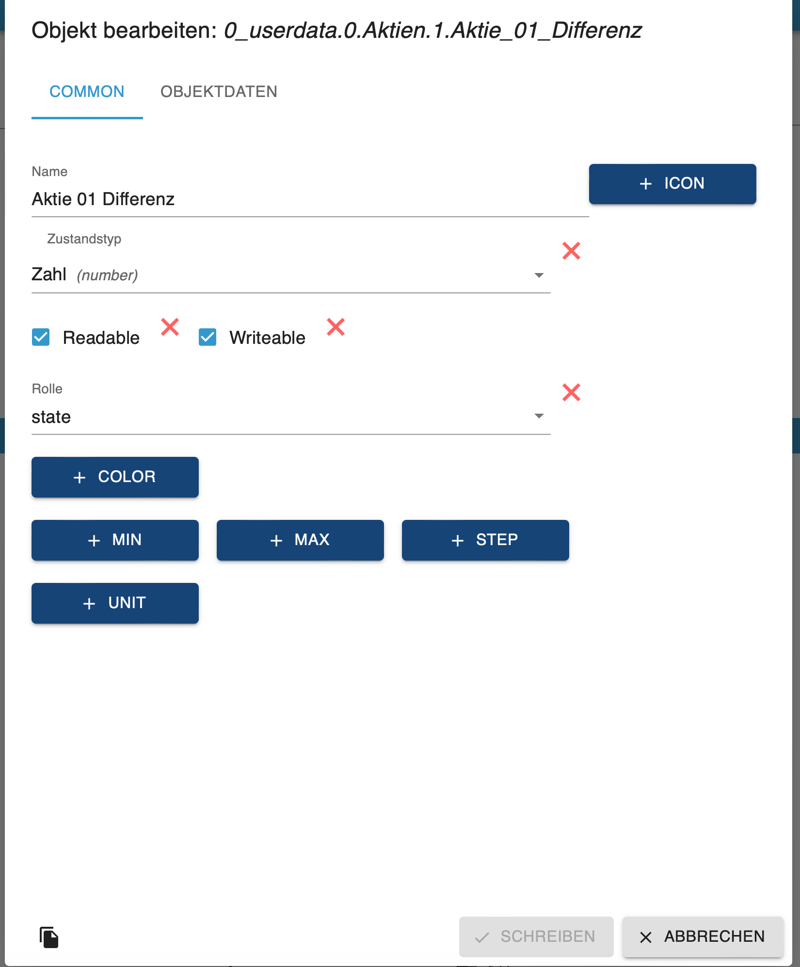

        haus-automatisierungH Offline
        @olli_m Scheinbar sind deine Datenpunkte vom Typ "Zeichenkette" (string). Das solltest Du auf "Zahl" (number) ändern.
        Ansonsten kannst Du auch "nach Zahl" aus den Konvertierungsfunktionen dazwischen packen (vor beide "Wert vom Objekt ID..."). Aber das ist ein unschöner Workaround.

            @olli_m sagte in Summe/differenz berechnen +/-:
            wie bekommt man das im Blockly hin?
            Muss konvertiert werden:

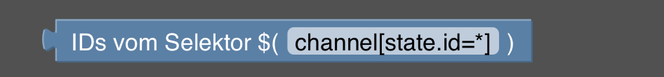

                @olli_m Alle auf den richtigen Datentyp (number) stellen und dann kannst Du z.B. mit dem $-Selektor über alle Datenpunkte gehen und diese dann in einer Schleife addieren.
                "nach Zahl" braucht man eigentlich nie, wenn die Datentypen überall stimmen.

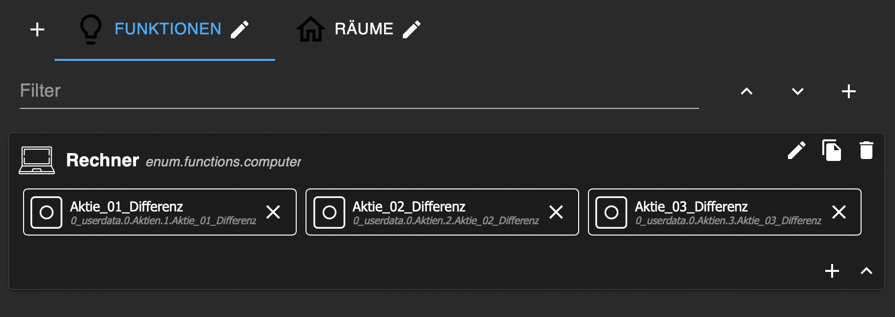

                    @haus-automatisierung
                    Also ich muss ja erst ne Function anlegen und die DP dann reinziehen und dann zusätzlich den DP auch noch ändern oder?
