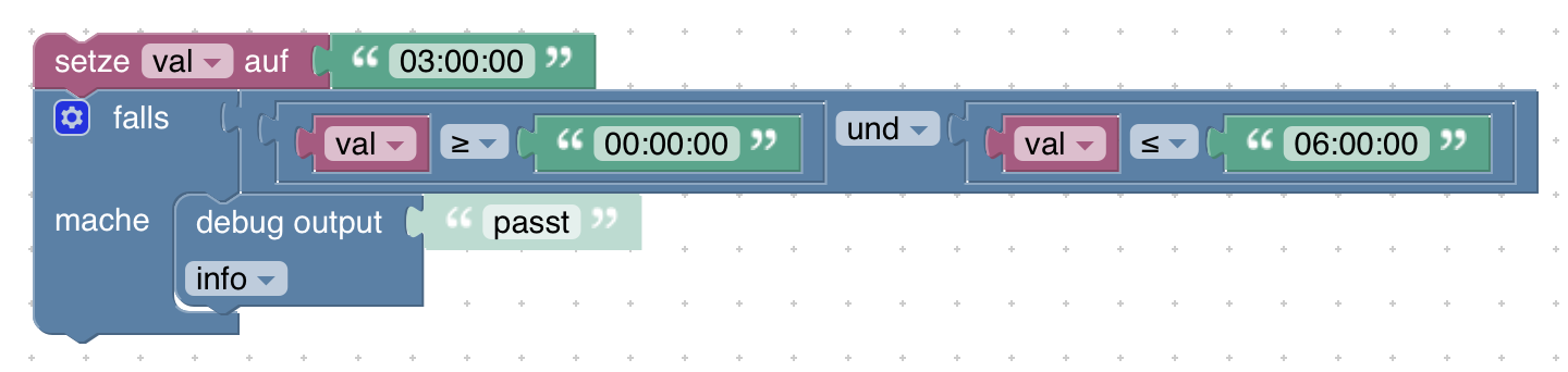

      @diamand2k22 Am Ende wird das mit einfachen String-Vergleichen klappen (Lexikographische Ordnung). Wenn auch nicht sehr schön.
      Wert >= '00:00:00' && Wert <= '06:00.00'
      Dafür muss nur das Format immer gleich sein - z.B. wie in deinem Beispiel HH:MM:SS sein. Sonst klappt das nicht. Lässt Du z.B. im Wert die führende Null weg (z.B. 3:00:00, geht das nicht mehr.

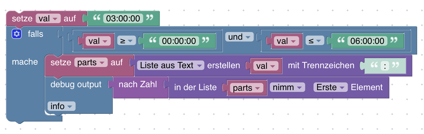

          @diamand2k22 sagte in Uhrzeiten in bestimmten Zeitraum auswerten:
          wie könnte ich jetzt noch auswerten, wie viele Stunden von den drei dazwischen
          Ich verstehe die Aufgabenstellung nicht so richtig, aber an die Stunde kommst Du wie folgt. Wenn es genauer sein soll (mit Minuten und Sekunden) wird es natürlich entsprechend komplexer.

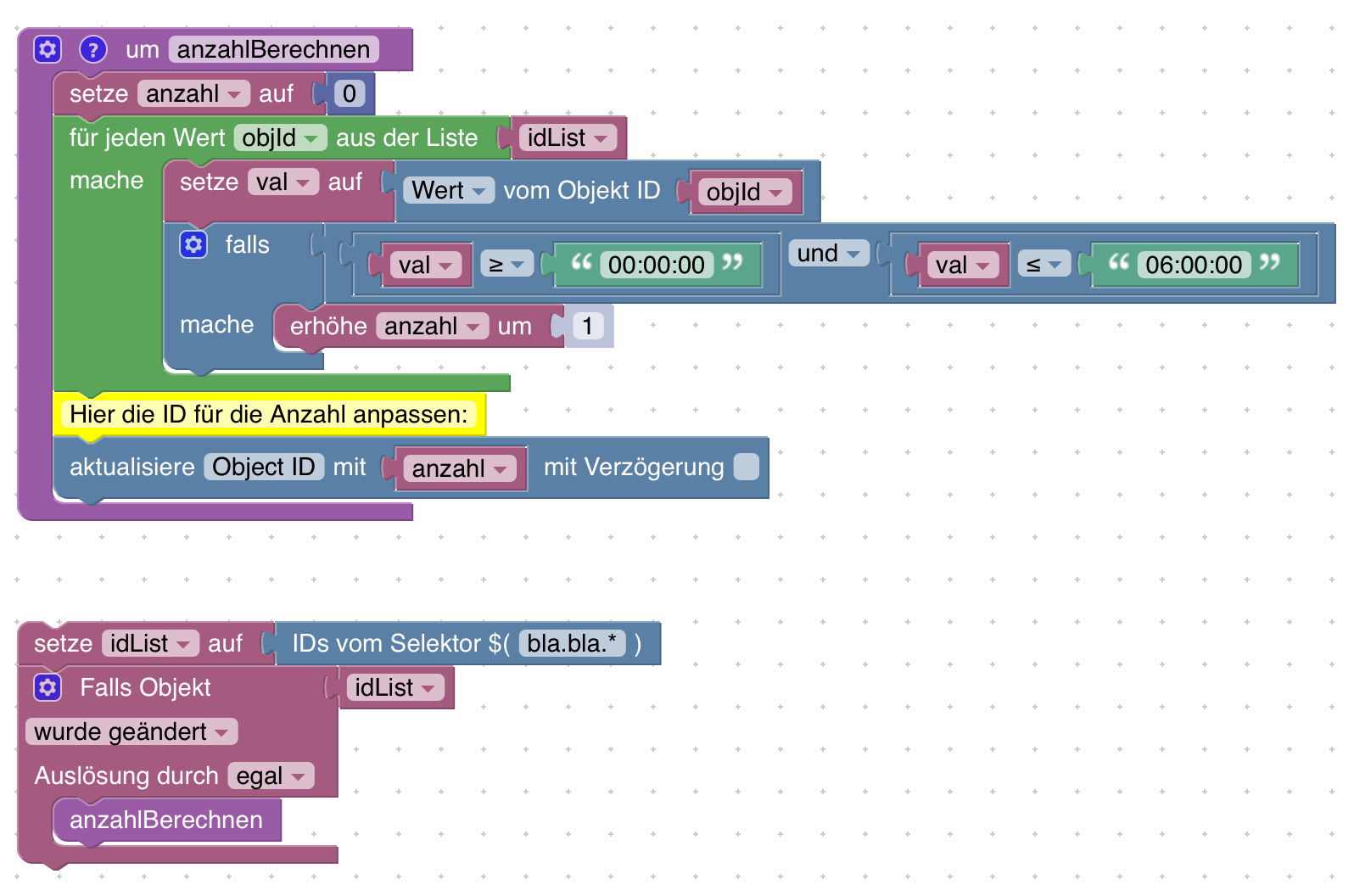

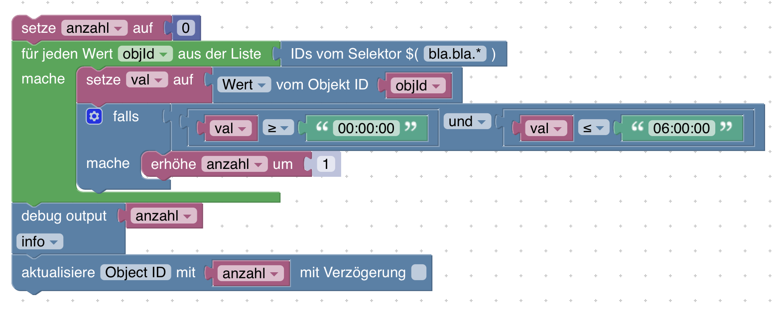

                ja genau, könntest du mir das noch in das Blockly oben einbauen, das wäre top!
                Wie lauten denn die IDs und wann genau soll die Anzahl aktualisiert werden?! So wäre das Grundgerüst:
                bzw. mit Trigger wenn sich einer der Werte ändert
                📚 Meine Dokumentation
