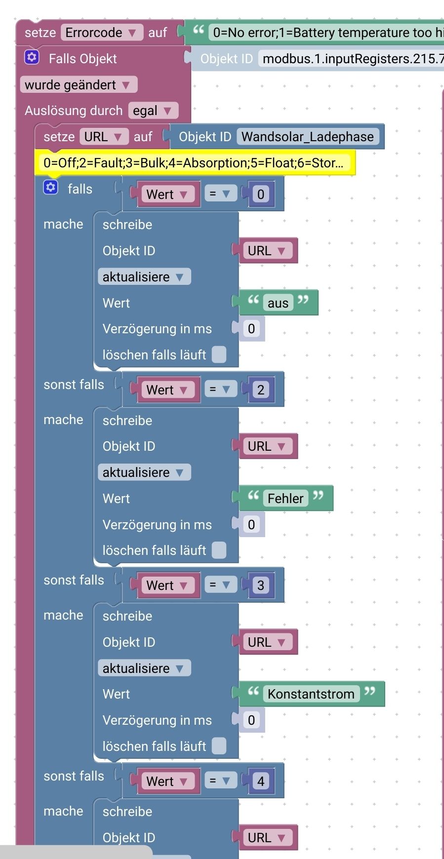

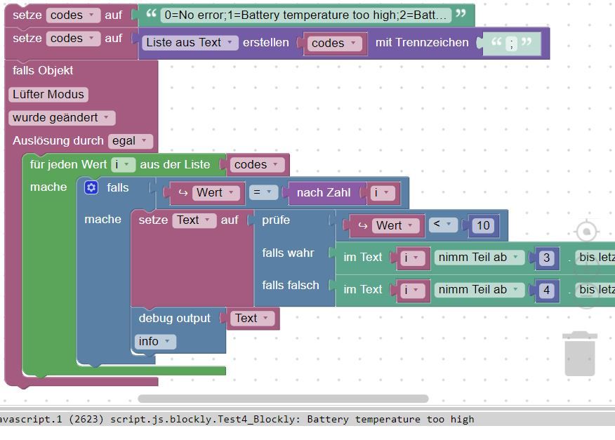

    ich habe bisher Codes manuell in Klartexte übersetzt, in etwa so
    Diesmal hab ich aber sehr viele errorcodes
    0=No error;1=Battery temperature too high;2=Battery voltage too high;3=Battery temperature sensor miswired (+);4=Battery temperature sensor miswired (-);5=Battery temperature sensor disconnected;6=Battery voltage sense miswired (+);7=Battery voltage sense miswired (-);8=Battery voltage sense disconnected;9=Battery voltage wire losses too high;17=Charger temperature too high;18=Charger over-current;19=Charger current polarity reversed;20=Bulk time limit reached;22=Charger temperature sensor miswired;23=Charger temperature sensor disconnected;34=Input current too high
    geht das irgendwie einfacher?

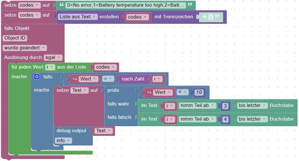

          @homoran sagte: mit Liste und Trennzeichen ;

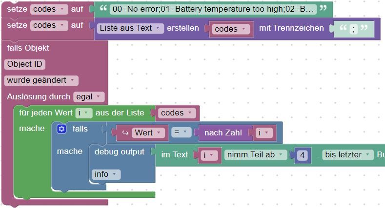

          Ansatz mit führender "0" bis 9:
            @paul53 Danke!
            das verdau ich jetzt mal
              @paul53 Danke!

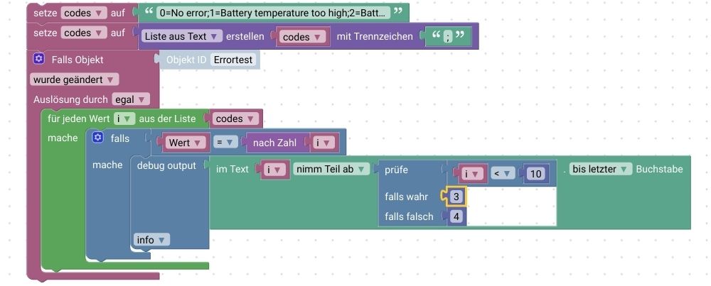

              Version ohne führende "0":
                @paul53 sowas hab ich auch versucht
                aber so
                das klappte nicht. auch nicht mit anderen Werten
                  @paul53 jetzt leider das gleiche Ergebnis

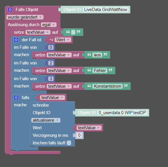

                    @homoran Ich hätte noch eine kürzere Version Deines Scripts als Alternative im Angebot, aber ohne Pauls's automatische Extraktion der Werte:
                    Die OID sind natürlich noch auf Deine DP anzupassen.
                      @homoran sagte: leider das gleiche Ergebnis
                      Kann ich nicht nachvollziehen:
                      Prüfst Du auf Wert < 10?
                        aber so
                        @homoran sagte: aber so
                        Mit Wert als selbst erstellte Variable?

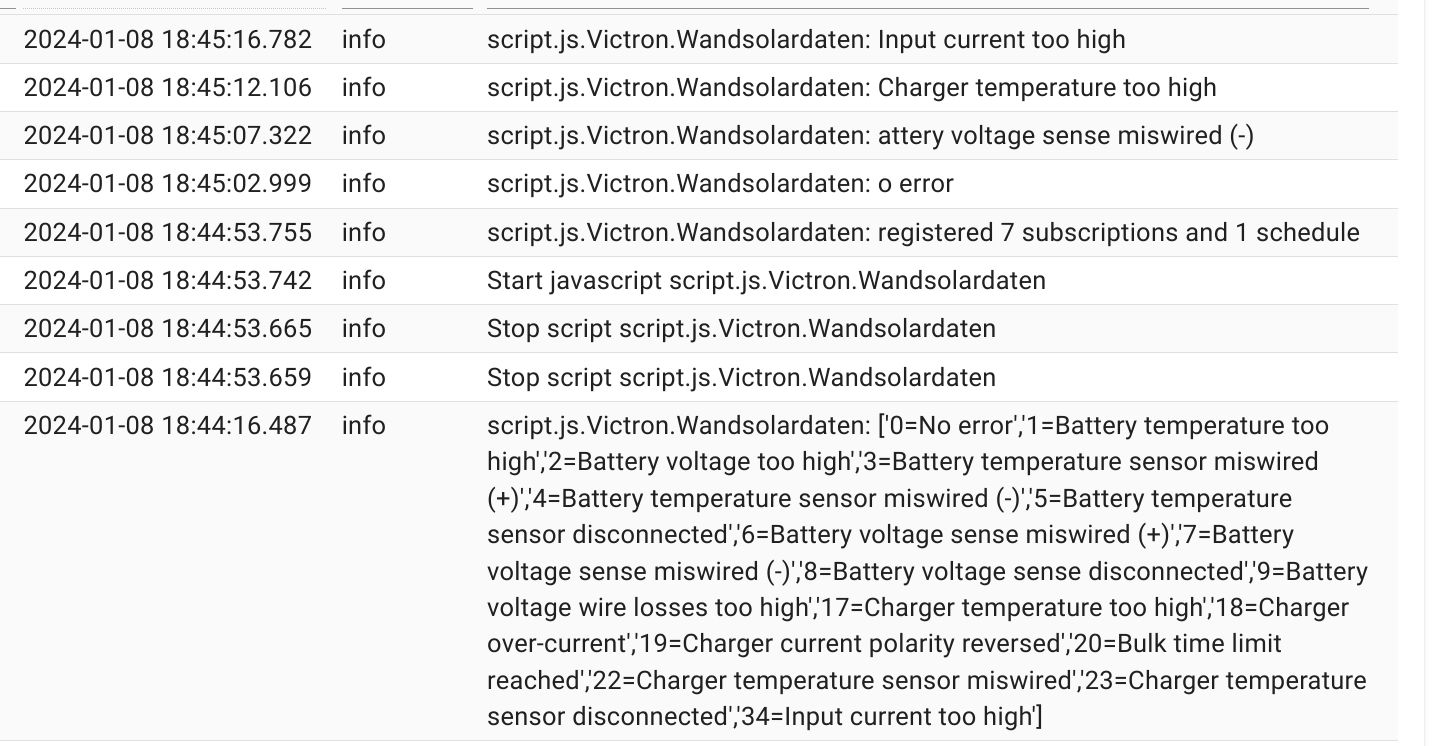

                          @paul53 sagte in kürzere Variante von Übersetzungen einer Werteliste möglich?:
                          ja!
                          hab schon 3x gegengeprüft
                          ich kann bei true 2 oder 3 eingeben, es fehlt das erste Zeichen, bei 4 fehlen die ersten 2
                          @ahnungsbefreit sagte in kürzere Variante von Übersetzungen einer Werteliste möglich?:
                          ja, mit case hätte ich trotzdem 30 Zeilen

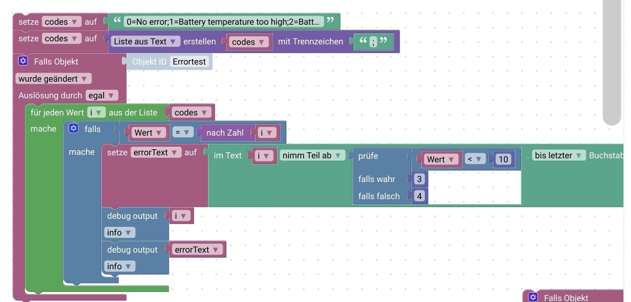

                            😱 Natürlich nicht
                            • HomoranH Nicht stören
                              aber warum kommt beim debug von i der ganze Wert?
                              javascript.1
                              	2024-01-08 18:51:29.197	info	script.js.Victron.Wandsolardaten: Input current too high
                              javascript.1
                              	2024-01-08 18:51:29.196	info	script.js.Victron.Wandsolardaten: 34=Input current too high
                              javascript.1
                              	2024-01-08 18:51:22.253	info	script.js.Victron.Wandsolardaten: Charger temperature too high
                              javascript.1
                              	2024-01-08 18:51:22.252	info	script.js.Victron.Wandsolardaten: 17=Charger temperature too high
                              javascript.1
                              	2024-01-08 18:51:17.433	info	script.js.Victron.Wandsolardaten: attery voltage sense miswired (-)
                              javascript.1
                              	2024-01-08 18:51:17.433	info	script.js.Victron.Wandsolardaten: 7=Battery voltage sense miswired (-)
                              javascript.1
                              	2024-01-08 18:51:11.857	info	script.js.Victron.Wandsolardaten: o error
                              javascript.1
                              	2024-01-08 18:51:11.856	info	script.js.Victron.Wandsolardaten: 0=No error

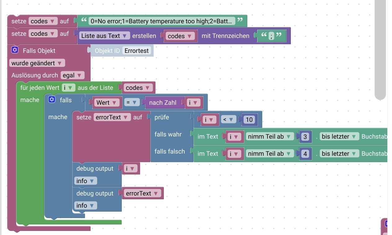

                              hier nochmal das zugehörige Blockly
                              Aber Danke, Paul.
                              Das Prinzip steht, den Fehler find ich noch!
                                @paul53 ich hab's !
                                ich hab i statt wert
                                  @paul53 ich hab's !
                                  @homoran sagte: wert
                                  Welche Javascript-Version? Die muss uralt sein, wenn Wert so aussieht wie in Deinem Bild.
                                    ja!
                                    Neuinstallation ist inzwischen fertig, muss noch backuppen und restoren.
                                    jetzt klappts auch so
                                    javascript.1
                                    	2024-01-08 19:05:43.727	info	script.js.Victron.Wandsolardaten: Input current too high
                                    javascript.1
                                    	2024-01-08 19:05:43.727	info	script.js.Victron.Wandsolardaten: 34=Input current too high
                                    javascript.1
                                    	2024-01-08 19:05:39.068	info	script.js.Victron.Wandsolardaten: Charger temperature too high
                                    javascript.1
                                    	2024-01-08 19:05:39.068	info	script.js.Victron.Wandsolardaten: 17=Charger temperature too high
                                    javascript.1
                                    	2024-01-08 19:05:34.559	info	script.js.Victron.Wandsolardaten: Battery voltage sense miswired (-)
                                    javascript.1
                                    	2024-01-08 19:05:34.558	info	script.js.Victron.Wandsolardaten: 7=Battery voltage sense miswired (-)
                                    javascript.1
                                    	2024-01-08 19:05:30.440	info	script.js.Victron.Wandsolardaten: No error
                                    javascript.1
                                    	2024-01-08 19:05:30.439	info	script.js.Victron.Wandsolardaten: 0=No error
