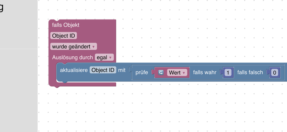

                Kippe
                So Datenpunkt habe ich erstellt.
                Das Blockly bekomme ich nur so hin🧐
                Wo muss jetzt was rein ?

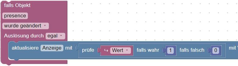

                    @kippe sagte: Wo muss jetzt was rein ?
                    392
