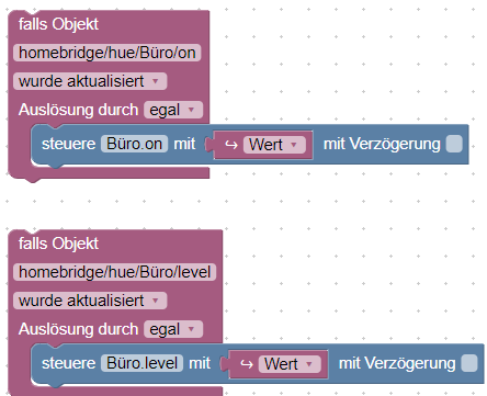

      Also per Blockly gelöst; anstelle das gleiche Topic in Homebridge zu nutzen habe ich dann auf ein anderes gepublished, und frage dies auf Änderungen ab.
      Beispiel

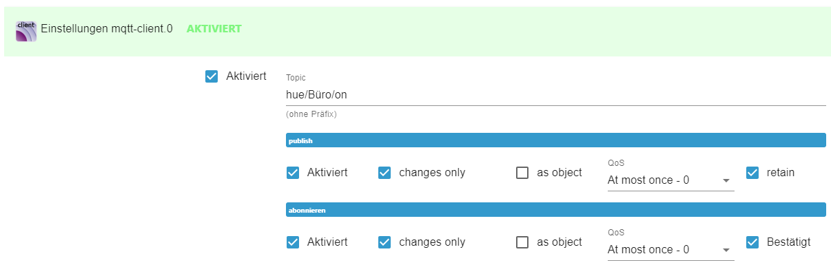

        "ist ja kein Problem, subscribst du einfach das gleiche MQTT Topic wird es schon richten" - tja, funktioniert wohl doch nicht so
        Wenn du ein Topic subscribst und das "Bestätigt" Flag setzt, wird dein Adapter nichts tun.

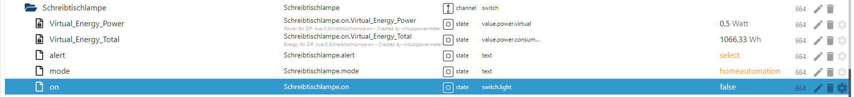

              würde ich schon sagen 🙂
              Ich sehen das in dem Datenpunkt mqtt.0.iobroker.hue.schreibtischlampe.on:
              getriggert über HomeKit....
              ... und auch der Wert kommt als Boolean an...
              im hue-Adapter bleibt es bei "false"

                Da blicke ich nicht durch.
                Oben im Screenshot hast du doch das Topic "hue/Büro/on" abonniert. Im MQTT Adapter heißt das Topic aber "iobroker.hue.schreibtischlampe.on"

                  @marc-berg
                  Ja, sind insgesamt ca. 40 Lampen; Die Schreibtischlampe ist am einfachsten da es nur ein/aus gibt 😉
                  Für alle Lampen ist die Einstellung identisch (halt mit unterschiedlichem Namen 🙂 )

                    Okay, für mich nochmals langsam zum Mitschreiben.
                    Oben hast du ein MQTT Topic "hue/Büro/on" abonniert. Ich nehme an (du zeigst es leider nicht) auf einem Datenpunkt im Hue-Adapter.
                    Wenn ich jetzt frage, ob du sicherstellen kannst, dass sich dieser Wert im MQTT Broker ändert, zeigst du mir ein ganz anderes Topic. Vielleicht stehe ich ja auf dem hier viel beschworenen Schlauch, aber das ist für mich nicht stimmig.

                      @marc-berg
                      ok, zurück zu "hue/Büro/on" (unterste Zeile)
                      getriggert durch HomeKit
                      dann im hue Adapter .... kommt das true .....oder false sollte es denn anders herum sein nicht an.

                        @steffensammet
                        Okay, danke. Wenn alles im Standard konfiguriert ist, dann müsste das Topic aber "iobroker/hue/Büro/on" heißen.

                              @marc-berg
                              richtig, da ohne Präfix
                              EDIT: geändert ... und schon funktioniert es 🙂 🙂
