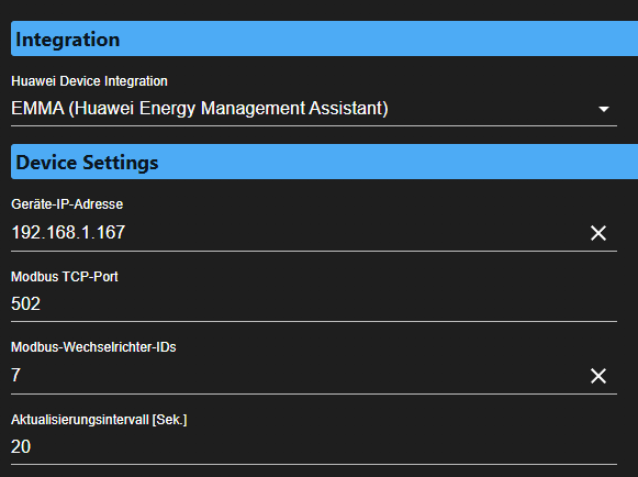

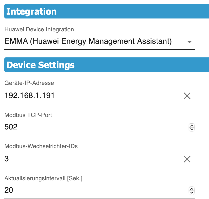

    @bolliy Also die 0 für die Emma scheint aus irgendwelchen Gründen nicht zu laufen, das ist bei mir jetzt aber sekundär.
    Mein Proxy sieht wie folgt aus:
    Loxone und iobroker sollten untereinander erreichbar sein. Ich hab hier alles offen und beide sind im selben subnet.
    Jetzt ist gerade nach den paar Stunden Abstand einfach vollkommen zufällig eine Art Connection da, obwohl mein Loxone Monitor mir das Gegenteil sagt.
    Im Log sehe ich zumindest:
    Modbus-proxy: {"stat":{"#getMultipleHoldingRegisters-address_30346-value_2-unidId_7":4}}
    Das einzige Register, was ich testweise via Loxone aktuell abfragen möchte. Auch wenn dort kein valider Wert übermittelt wird, so sieht das ja immerhin nach etwas aus...
    Apropos: Frage ich die Register 1zu1 so ab, wie ich es direkt vom WR tun würde? Oder gibt es da noch versteckte aliase, die ich überlesen habe?

      @rvn1909 die Einstellungen sehen korrekt aus. Es werden Daten über den modbus-proxy lt. Protokoll gelesen.
      Es gibt hier Forum jemanden, der auch loxone einsetzt und für den ich das mapping eingebaut habe. Nach meinem Eindruck hat bei dieser Konstellation alles funktioniert. Insofern kann ich deine Probleme nicht richtig validieren. :man-shrugging:
      Vielleicht kannst du einen Kontakt herstellen und um Hilfe bitten.
      LG Stephan

        @rvn1909 ich stelle die Registerdaten über den proxy 1:1 zur Verfügung.

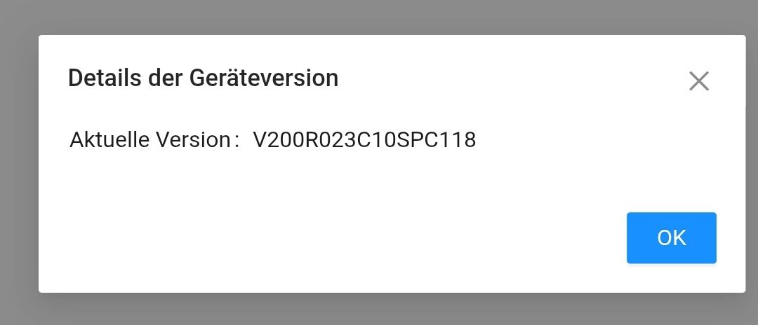

            @rvn1909 welche Firmware hast du auf deiner Emma installiert? Von Timeouts beim Lesen der Emma habe ich bis dato noch nichts gehört.
            R 1 Antwort Letzte Antwort
            • B bolliy
              R Offline
              R Offline
              rvn1909
              #915
              @bolliy aktuell läuft die neueste Version:
              B 1 Antwort Letzte Antwort

                @rvn1909 ich meine die Emma Firmware
                https://support.huawei.com/enterprise/en/fusionsolar/smarthems-pid-256539983/software

                    @rvn1909 versuch mal ältere Firmware Versionen. Huawei hat immer wieder Probleme mit der modbus-tcp Implmentierung.

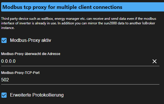

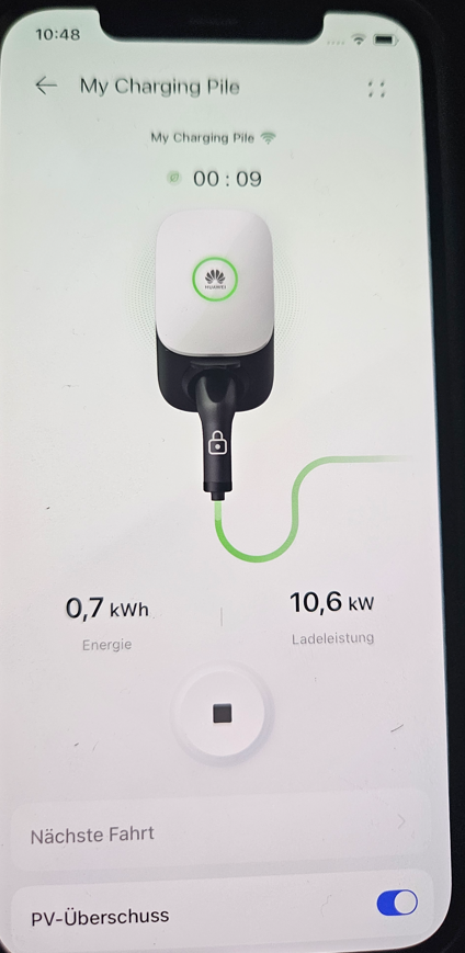

                              Kann mir jemand erklären wie ich die Wallbox von Huawei reinbekomme?
                              Ich habe eine Emma, sun2000 10kw WR, luna2000 7kw, Wallbox sc 22kt
                              Einzige ID im Adapter ist 5 für den sun2000.
                              Keine weitere ID ansprechbar 1-10
                              In der App ist die Wallbox da. Über Modbus kommt alles rein, außer die Wallbox.
                              Modbus Proxy ist aktiviert mit: 0.0.0.0 Port 502
                              Wallbox ist über LAN verbunden
                              In der Wallbox ist Freigabe für Managementsysteme aktiviert auf IP von IoBroker 192.168.0.14 und Port 502
                              Es kommen keine Daten rein :-(
                              Was mache ich falsch?

                                @bug77 das Auslesen des Huawei Chargers über die Emma ist im Adapter noch nicht implementiert. Lt. der MODBUS Interface Definitions (https://photomate.zendesk.com/hc/en-gb/article_attachments/20421983900701) sollte diese aber möglich sein. Leg doch mal ein issue auf github an.
                                Wenn du mich beim Testen unterstüzt und ich Zeit finde, werde ich das gerne einbauen ;)

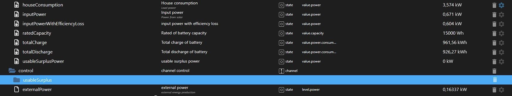

                                      @vito666 die Berechnung lautet:
                                      houseConsum = actPower - meterPower + extPower;
                                      Die Aktualisierung von sun2000.0.control.externalPower jede Sekunde ist etwas übertrieben. Die Verarbeitung des extPower erfolgt nur im eingestellte Intervall des Adapters.
                                      Aus den o.a. Daten kann ich leider nicht erkennen, dass die Berechnung falsch sein soll. Hier sind die Daten sun2000.0.collected.activePower, sun2000.0.collected.externalPower und natürlich sun2000.0.meter.activePower zur selben Zeit welche unerlässlich wären.
                                      LG Stephan
                                      V Offline
                                      V Offline
                                      Vito666
                                      #927
                                      @bolliy said in Test Adapter sun2000 v0.1.x - Huawei Wechselrichter:
                                      LG Stephan
                                      @bolliy Moin Stephan,
                                      das Problem bei meiner falschen houseConsumption Berechnung ist, dass sich sun2000.0.collected.externalPower nur einmalig beim Adapterstart den aktuellen Wert von sun2000.0.control.externalPower holt. Der Wert bleibt ab dann statisch. Ich habe den Adapter schon neu installiert und auch 1.5.0 getestet, das Verhalten ändert sich leider nicht.
                                      Vito
                                      • V Vito666
                                        LG Stephan
                                        Vito
                                        B Offline
                                        B Offline
                                        bolliy
                                        schrieb am zuletzt editiert von bolliy
                                        #928

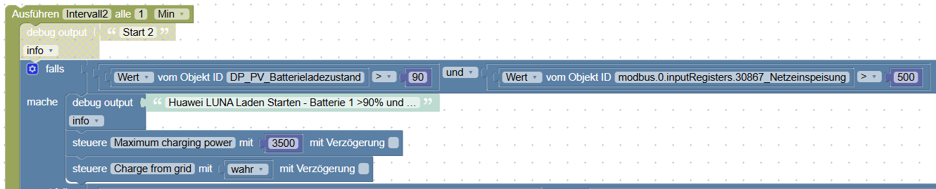

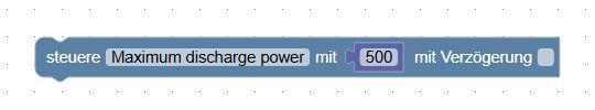

                                        @vito666 verwendest du blockly mit dem Funktionblock aktualisiere? Falls das zutrifft, dann nehme bitte den Funktionsblock steuere.
                                        Siehe https://github.com/bolliy/ioBroker.sun2000/wiki/Verarbeitung-der-Sollwerte
                                        Stephan
                                        V bahnuhrB 2 Antworten Letzte Antwort
                                        • B bolliy
                                          Stephan
                                          V Offline
                                          V Offline
                                          Vito666
                                          #929
                                          danke, an der Stelle hatte ich genau den Fehler gemacht.
                                          Vito
