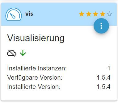

    Abschließend noch 1 aktueller Screenshot vom Adapter:
    Ich weiß nicht mehr weiter und hoffe auf Eure Unterstützung.

      (Das Log habe icch gerade frisch gezogen, nachdem ich wieder auf den aktuellen VIS-Adapter upgedatet habe.)
      BTW:
      Was hat es mit den "Redis"-Einträgen auf sich?
      Sagt mir nix, außer dass ich mal gelesen hatte bei großen Installationen über eine Redis-Datenbank nachzudenken. Gemacht habe ich in der Richtung aber nix. Anders ausgedrückt werden die Datenpunkte "standard" gespeichert.
      Vielen Dank.

            Adapter    "vis"          : 1.5.4    , installed 1.5.4

                      GlasfaserG Offline
                      GlasfaserG Offline
                      Glasfaser
                      @66er sagte in Nach Überlauf VM-virt. Festplatte Probleme mit VIS:
                      javascript: "javascript" not found
                      fehlt auch
                      und da stimmt was nicht :
                      • GlasfaserG Glasfaser
                        system.adapter.web.0 : web : iobsynology - disabled, port: 8082, bind: 0.0.0.0, run as: admin
                        der ist schonmal aus .. der ist das A und O
                        66er6 Offline
                        66er6 Offline
                        66er
                        @glasfaser sagte in Nach Überlauf VM-virt. Festplatte Probleme mit VIS:
                        Danke Danke Danke. :-) 👍
                        Die Visualisierung läuft nun auch wieder!
                        Und auch FLOT tut wieder.
                        Du glaubst gar nicht wie erleichtert ich bin.
                        Irgendwann sieht man den Wald vor lauter Bäumen nicht mehr.
                        Nochmals vielen Dank. 👍
