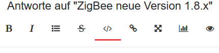

            @da_Woody wie schreibe ich in Tags?
            DJMarc75 1 Reply Last reply Reply Quote 0
            • DJMarc75
              DJMarc75 @holla16 last edited by
              @holla16 sagte in Keine Lan Verbundung zum Raspi / per SSH aber möglich:
