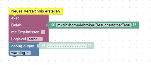

    ich bin mit meinem ioBroker erfolgreich umgezogen auf ein Debian 12 in virtual Box.
    Unter Windows habe ich ein Blockly Skript betrieben welches sich Fotos von meine Webcam holt und diese abspeichert.
    Hierfür habe ich im exec den md Befehl benutzt.
    exec: md \Besucherfotos\2024\2024.01.05_14.13.25\
    unter Debian habe ich den Befehl an die / angepasst und den mkdir Vefehl verwendet
    exec: sudo mkdir /Besucherfotos/Test/
    Leider wird kein Ordner "Test" im bereits vorhandenen Ordner "Besucherfotos" (dieser hat testweise chmod 777 Rechte) erstellt.
    Führe ich den Befehl in der Konsole direkt in Debian aus, wird es erstellt.
    Ich habe bereits das expect nachinstalliert, was ja für den exec Befehl unter Debian nötig sein soll!?

            OK, Befehl lautet jetzt
             exec: sudo mkdir /home/iobroker/Besucherfotos/Test/
            Es wird jedoch nichts erstellt.

                    aleks-83
                    schrieb am zuletzt editiert von aleks-83
                    @oliverio
                    Ich arbeite wie erwähnt mit Blockly. Habs im Thread Titel auch nochmal ergänzt.
                    Das Thema shared folder kommt noch auf mich zu.
                    Die Fotos möchte ich auch gerne im Windows Host System ablegen aus der VM heraus.
                    Daran mache ich mich aber wenn es soweit ist.
