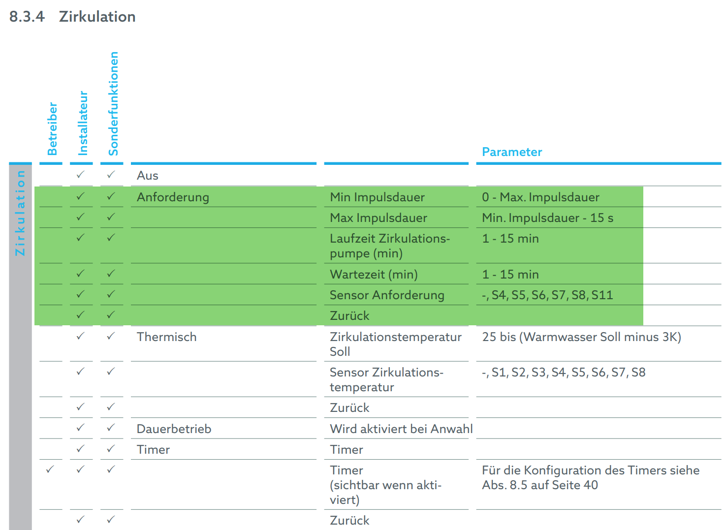

    Hallo Experten,
    neues Jahr, neue (Automations)-Ziele. Nachdem ich mir vor 1,5 Jahren meine Jeisha Wärmepumpe inklusive Frischwasserstation (Oventrop Regumaq X45) eingebaut habe, möchte ich nun doch die Zirkulation wieder punktuell in Betrieb nehmen.
    Grundsätzlich kann die FriWa verschiedene Modi und meist würde auch Timer-gesteuert funktionieren, ich möchte aber die Steuerung smarter haben. D.h. unter anderem durch Bewegungsmelder, über den Alexa Wecker, Licht wird angeschaltet, nur in gewissen Zeitfenstern und mir fällt bestimmt noch was ein. Das gehe ich dann mit Blockly an.
    Die FriWa bietet einen Modus "Auf Anforderung" an, dieser Modus kann dann über einen Steuereingang mittels Taster (= 1 x kurz physischen Kontakt herstellen) ausgelöst werden. Und genau dafür suche ich nun den passenden Taster bzw. Umsetzungsideen. Hat jemand schon einmal einen physischen Taster simuliert, mittels Relais oder in welche Richtung muss ich denken?
    Danke für Eure Hilfe,
    viele Grüße
    Thorsten
    PS. eine smarte Steckdose für die Zirku-Pumpe genügt nicht, da die FriWa selbst dann auch arbeiten muss wegen des Wärmetauschers.

      Zu einem Taster könnte man ja z.B. ein Relais parallel schalten. Kommt darauf an wie der vorhandene Taster ausgeführt ist, also ob der auf einer Platine sitzt oder extra.
      Geeignet wäre - für Nicht/Minimal-Bastler z.B. die Shelly 1 Serie. Die kann man mit 230V, aber auch mit 12 bis 60V betreiben. Der Schaltkontakt 0 und 1 ist Potentialfrei, die beiden Kontakte werden also nur miteinander verbunden.
      Der hier würde reichen: https://www.shelly.com/de/products/shop/sw10110-3
      In ioBroker kannst du den mit dem Shelly-Adapter ansteuern.
      Das Ding wird im WLAN eingebunden und lässt sich über eine App einstellen. Oder über den Webbrowser des Computers.
      Man müsste Einstellen das das Relais gleich wieder abfällt, da gäbe es mehrere Wege zum Ziel.
      Schritt 1 wäre zu schauen wie das mit dem Taster aussieht.
      Alternative wäre ein "Switchbot", das ist dann ein kleiner Kasten mit einem Hebel der dann den Taster drückt.
