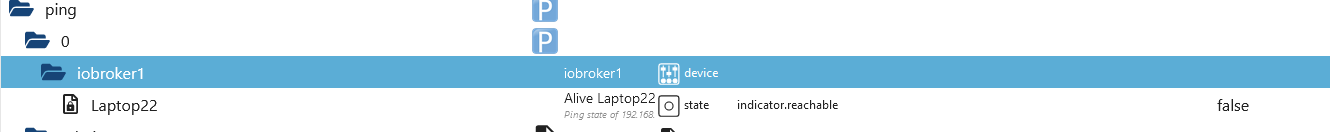

    Hallo und tut mir leid momentan nach Umzug Raspi auf Proxmox geht einiges nicht.
    Adapter hab ich neu installiert, steht auf .0 und ist gruen.
    Leider zeigt mir PING immer nur false an, obwohl ich pingen kann in der Proxmox Konsole.
