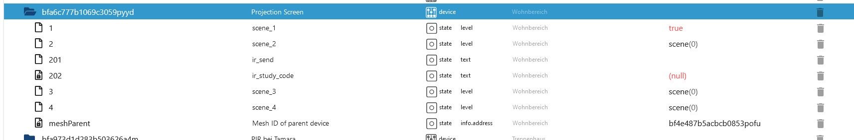

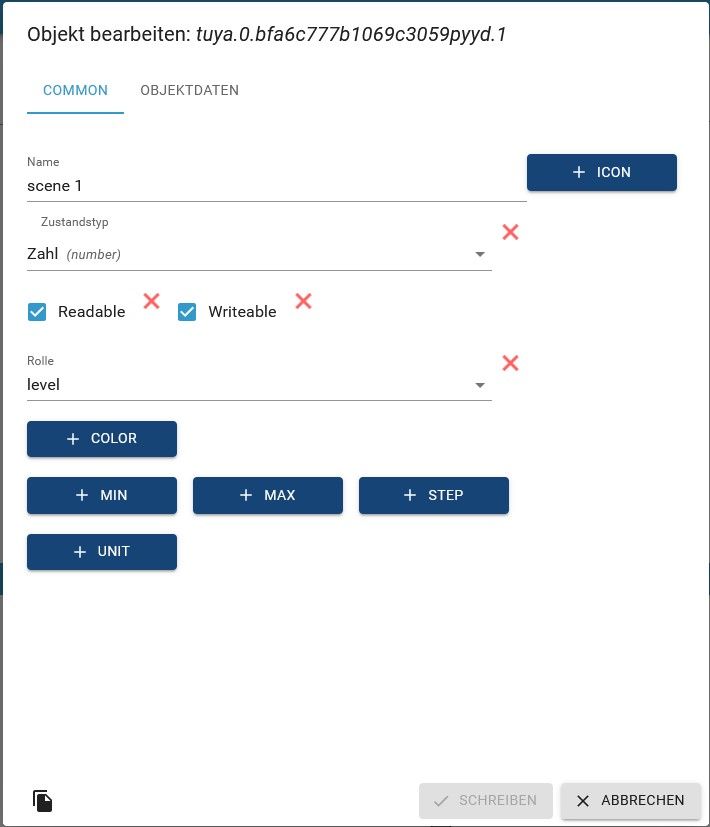

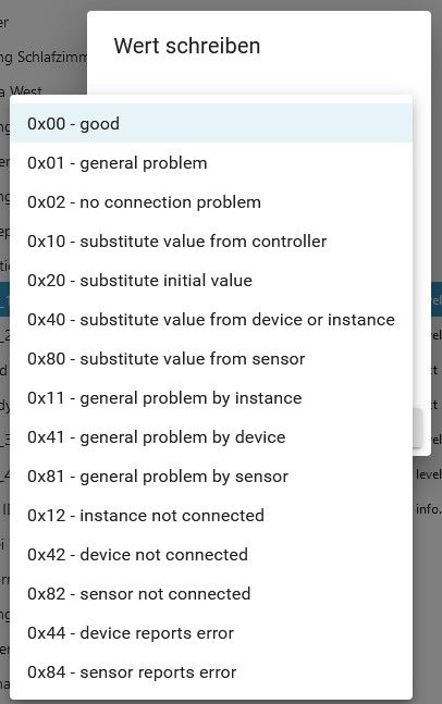

                  @crunchip Diese Infos kann ich dir anbieten:
                  Das wenn ich mit der Mouse über der Zahl vor dem Bleistift hovere:
                  und das wenn ich auf den Bleistift klicke:
                  und das wenn ich auf die Funktion (scene(0)) klicke:
                  und das als Auswahlmenü für die Werte:
                  Ich hoffe immernoch auf eine "Software-Lösung" und nicht dass ich die Leinwand mit einer neuen Steuerung versehen muss...
                  F crunchipC 3 Antworten Letzte Antwort

                      @fibricus sagte in Szene: Leinwandsteuerung über RF-Umsetzer:
                      Objektdaten
                        Und bei den anderen Datenpunkten?
                        F 1 Antwort Letzte Antwort
                        • crunchipC crunchip

                          Fibricus
                          @crunchip said in Szene: Leinwandsteuerung über RF-Umsetzer:
                          Die Auswahlmenüs sehen alle völlig identisch aus.
                          Ich habe jeden einzelnen Datenpunkt (Scene_x) angeschaut.

                              @fibricus das einzige was du nicht zeigst ist das zuerst angefragte
                              @homoran sagte in Szene: Leinwandsteuerung über RF-Umsetzer:
                              @fibricus zeig mal die Objektdaten von einem level-Datenpunkt.
                              auch nach Nachfrage
                              @crunchip sagte in Szene: Leinwandsteuerung über RF-Umsetzer:
                              Objektdaten
                              bitte liefer diese nach, als Text in code-tags.

                                  Ich hoffe das ist es jetzt:
                                  Code.txt
                                    "type": "state",
                                    "common": {
                                      "type": "number",
                                      "states": {
                                        "0": "scene"
                                      "read": true,
                                      "write": true,
                                      "name": "scene_1",
                                      "role": "level"
                                    "native": {
                                      "code": "scene_1",
                                      "defaultValue": "",
                                      "canTrigger": true,
                                      "type": "obj",
                                      "executable": true,
                                      "mode": "rw",
                                      "defaultRecommend": false,
                                      "name": "场景1",
                                      "property": {
                                        "range": [
                                          "scene"
                                        "type": "enum"
                                      "id": 1,
                                      "editPermission": false
                                    "from": "system.adapter.tuya.0",
                                    "user": "system.user.admin",
                                    "ts": 1704304398361,
                                    "_id": "tuya.0.bfa6c777b1069c3059pyyd.1",
                                    "acl": {
                                      "object": 1636,
                                      "state": 1636,
                                      "file": 1632,
                                      "owner": "system.user.admin",
                                  Wie gesagt: Blutiger Anfänger, der übrigens sehr dankbar über jede Hilfe ist!

                                    Immerhin wissen wir jetzt, dass dieser Datenpunkt eine Zahl erwartet, und keine Werteliste ist.
                                    Somit ist das eingetragene true Blödsinn.
                                    Da hätte auch beim Eintragen rine Fehlermeldung im log stehen müssen
                                    bei scene_2 sieht es aber nach Werteliste aus mit dem Eintrag scene(0)
                                    und wie sehen die anderen Objektdaten aus?

                                      @homoran Die Datenpunkte mit "value" sehen alle (bis auf den Namen) auf den ersten Blick identischt aus.
                                      Werde das heute Abend (zu Hause) aber nochmals genau kontrollieren.

                                        @fibricus es geht um die Objektdaten der anderen 3 Datenpunkte (level)
                                        Und dann auch mal genaue Angaben der betreffenden Leinwand
                                          F Offline
                                          F Offline
                                          Fibricus
                                          Dann fange ich mal mit der zweiten Frage an, bevor es unübersichtlich wird:
                                          Die Leinwand ist eine DeLuxx Darkvision
                                          Und nun zu dem, was ich nicht verstehe:
                                          Also: Das ist der zweite Punkte:
                                            "type": "state",
                                            "common": {
                                              "type": "number",
                                              "states": {
                                                "0": "scene"
                                              "read": true,
                                              "write": true,
                                              "name": "scene_2",
                                              "role": "level"
                                            "native": {
                                              "code": "scene_2",
                                              "defaultValue": "",
                                              "canTrigger": true,
                                              "type": "obj",
                                              "executable": true,
                                              "mode": "rw",
                                              "name": "场景2",
                                              "property": {
                                                "range": [
                                                  "scene"
                                                "type": "enum"
                                              "id": 2,
                                            "ts": 1704399049944,
                                            "_id": "tuya.0.bfa6c777b1069c3059pyyd.2",
                                            "acl": {
                                              "object": 1636,
                                              "state": 1636,
                                              "file": 1632,
                                          Das der dritte:
                                            "type": "state",
                                            "common": {
                                              "type": "number",
                                              "states": {
                                                "0": "scene"
                                              "read": true,
                                              "write": true,
                                              "name": "scene_3",
                                              "role": "level"
                                            "native": {
                                              "code": "scene_3",
                                              "defaultValue": "",
                                              "canTrigger": true,
                                              "type": "obj",
                                              "executable": true,
                                              "mode": "rw",
                                              "name": "场景3",
                                              "property": {
                                                "range": [
                                                  "scene"
                                                "type": "enum"
                                              "id": 3,
                                            "ts": 1704399049949,
                                            "_id": "tuya.0.bfa6c777b1069c3059pyyd.3",
                                            "acl": {
                                              "object": 1636,
                                              "state": 1636,
                                              "file": 1632,
                                          und das der vierte:
                                            "type": "state",
                                            "common": {
                                              "type": "number",
                                              "states": {
                                                "0": "scene"
                                              "read": true,
                                              "write": true,
                                              "name": "scene_4",
                                              "role": "level"
                                            "native": {
                                              "code": "scene_4",
                                              "defaultValue": "",
                                              "canTrigger": true,
                                              "type": "obj",
                                              "executable": true,
                                              "mode": "rw",
                                              "name": "场景4",
                                              "property": {
                                                "range": [
                                                  "scene"
                                                "type": "enum"
                                              "id": 4,
                                            "ts": 1704399049995,
                                            "_id": "tuya.0.bfa6c777b1069c3059pyyd.4",
                                            "acl": {
                                              "object": 1636,
                                              "state": 1636,
                                              "file": 1632,
                                          Tobias
