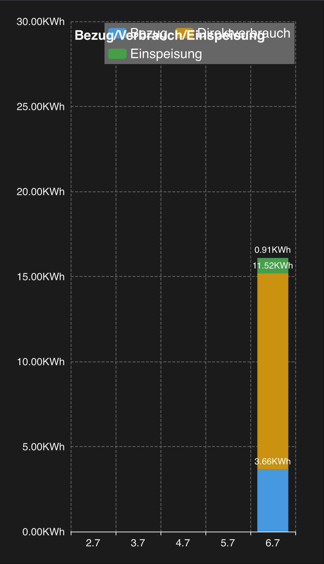

                        Hat hier jemand eine Lösung gefunden?
                        Ich erstelle täglich um 23:59 eine Sicherung der täglichen Werte für Strombezug, Stromeinspeisung und Direktverbrauch durch PV. Leider werden mir die Werte immer am Folgetag angezeigt (siehe Screenshot).
                        Das X-Offset verschiebt zwar die Tage der X-Achse aber der Balken wandert mit.
                        Der Balken sind die Werte vom 5.7. werden aber am 6.7. angezeigt.
                        • astuermerA astuermer
