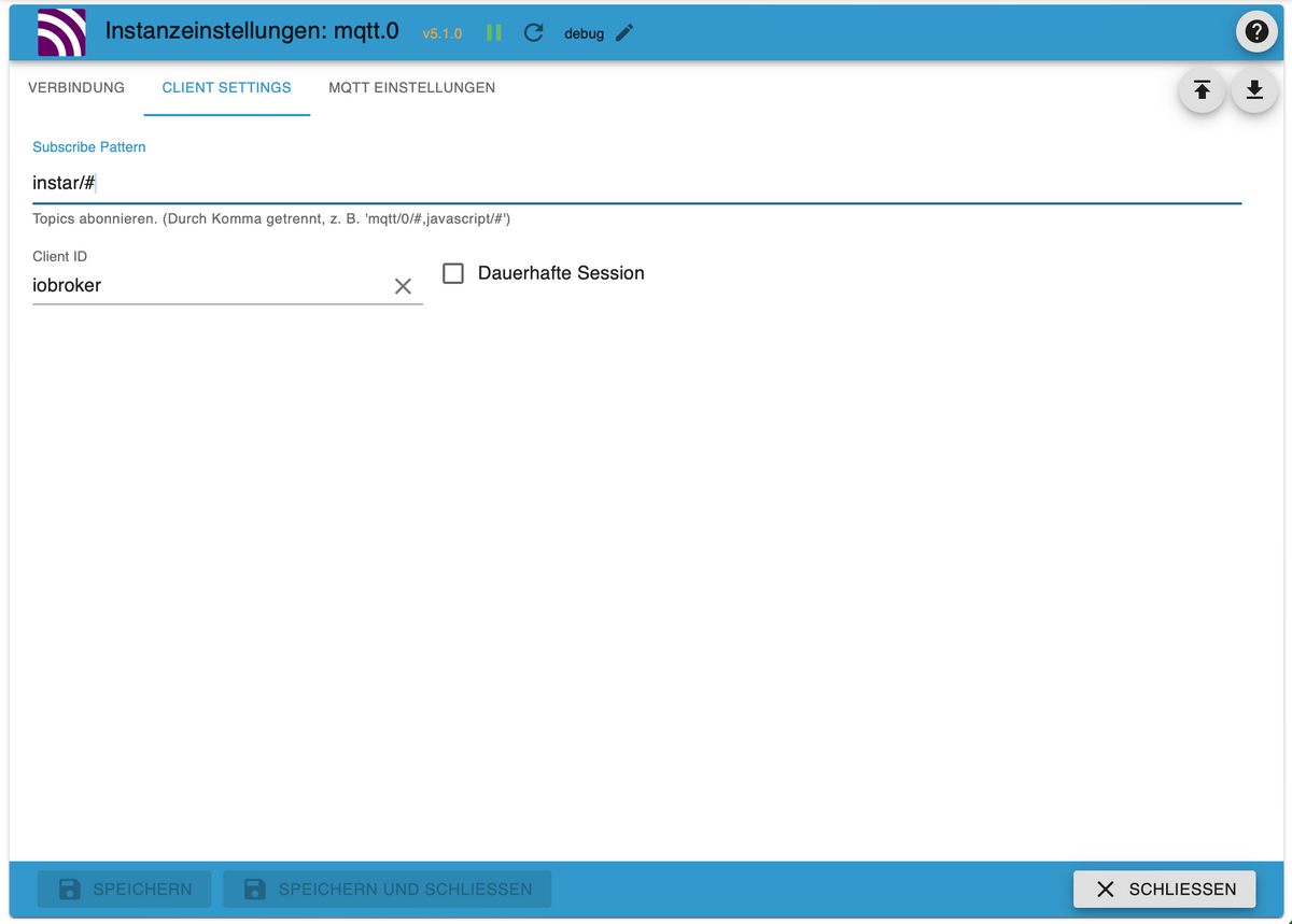

    I have installed the MQTT Adapter version 5.1.0 using it in a client configuration
    unfortunately I can not store any Subscribe pattern under Client settings.
    I can enter them but can not store -> see picture -> the save/save and close buttons are greyed outBildschirmfoto 2023-12-31 um 11.18.28.png
    is there any resolution for this topic?!
    Thank you - and feedback is highly welcome
    Best Regards Juergen

                    @j-lind sagte in MQTT Adapter:
                    noch ne andere Idee
                    Du musst Enter drücken, nachdem du das Pattern eingegeben hast. Dann wird das zu einer "bubble".

                        J-Lind
                        @marc-berg
                        na das ist ja mal was - kaum haut man auf die 'ENTER" taste ist es drin
                        Danke - juhuuuuu

                            J-Lind
                            @blockmove Verbindung auf der ersten Seite war OK
                            hit ENTER war die magische Aktion
