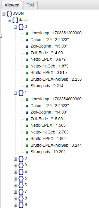

    Hallo. Wie kann ich aus einem Json-Datenpunkt den ersten Eintrag entfernen.
    Mein Json schaut so aus:
    Nun möchte ich z.B. das um 13 Uhr der erste Eintrag wo das Feld Zeit-beginn auf 13:00 steht, entfernt wird, um 14 Uhr dann wieder usw.
    Geht das mit einem Blockly?

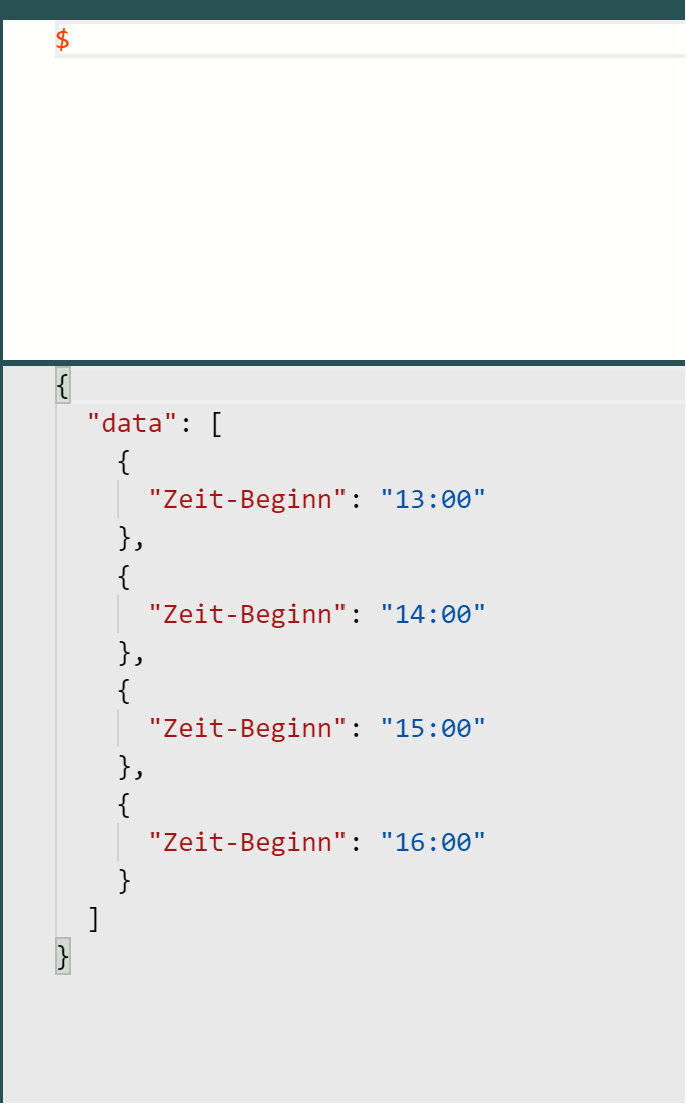

                  fangen wir von Anfang an
                  mit dem $ beziehst Du Dich auf das Ausgangobjekt. Also den Inhalt der Variable objekt.

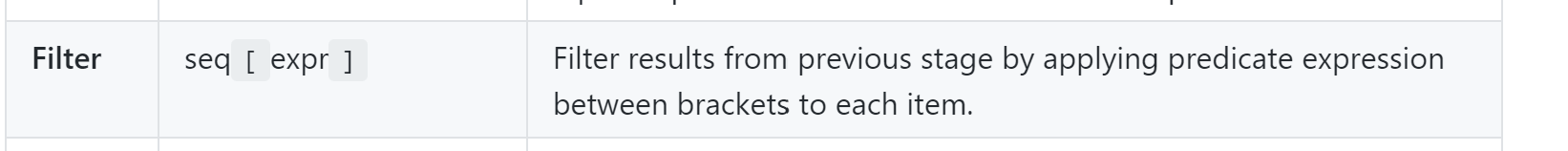

                      Weiter $ beziehst Du Dich also auf das Ausgangsobjekt:

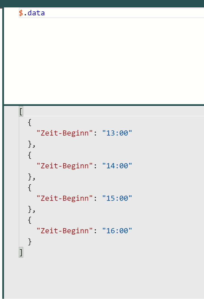

                      mit $.data selektierst Du nun das Array das Dich interessiert:

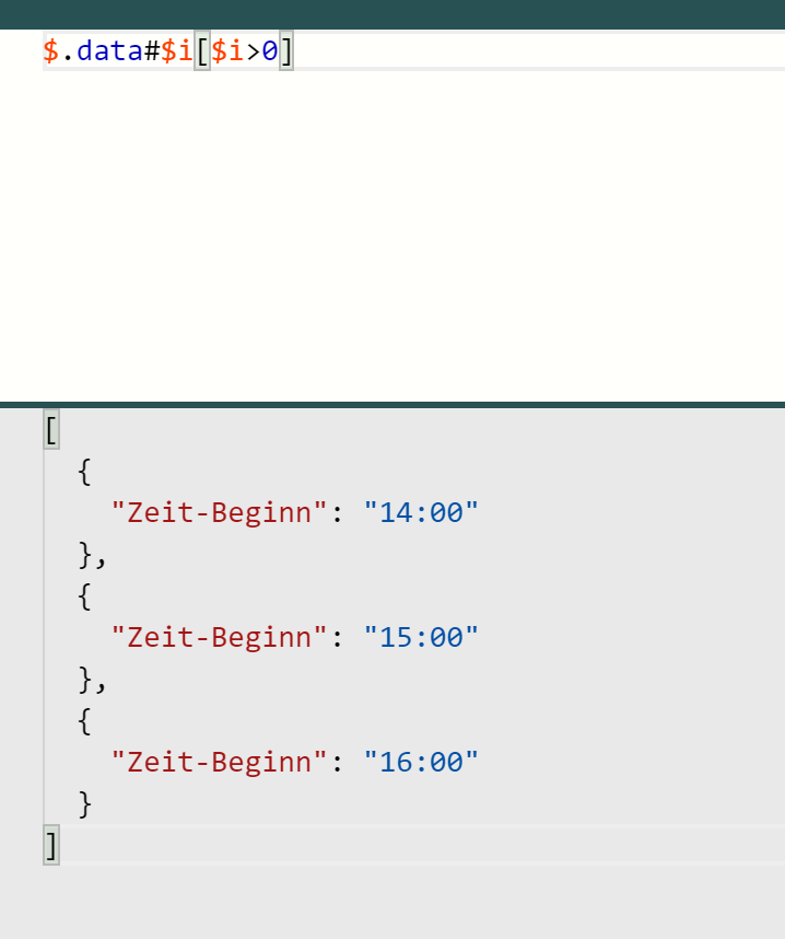

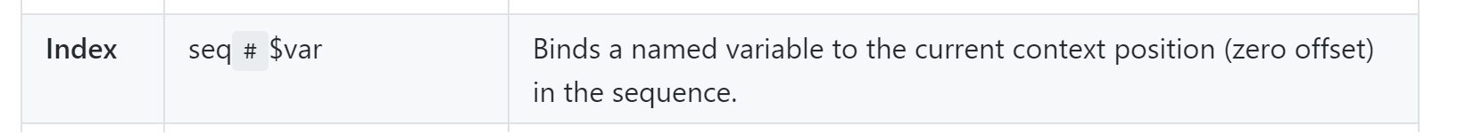

                      mit #$i setzt Du eine Variable, das Dir den Index zu jedem Element enthält
                      Nachdem wir nun eine Variable $i haben - können wir die Elemente herausfiltern, die uns interessieren. Also alle deren Index >0 sind.
                      Einen Filter definiert man einfach in eckigen Klammern:

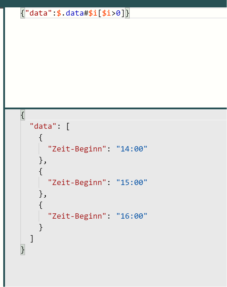

                      Nun haben wir also das erste Element bereits entfernt. Das Ergebnis wollen wir aber wieder, wie das Ausgangsobjekt in einem Objekt mit der Eigenschaft "data" habe. Also brauchen wir das nur drum rum zu schreiben bei JSONATA und das wars schon.
                      Damit wurde die ganze Magie schon erklärt.
