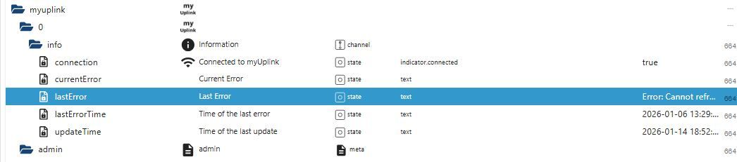

                    ich bekomme einfach keine Werte eingelesen. Der Adapter ist grün und connection = true.
                    Die CTA-WP ist bei myuplink.com zu sehen.
                    Im Debug-Modus bekomme ich die folgenden Einträge:
                    myuplink.0 2026-01-05 12:45:38.942 info Terminated (ADAPTER_REQUESTED_TERMINATION): Without reason
                    myuplink.0 2026-01-05 12:45:38.919 info terminating
                    myuplink.0 2026-01-05 12:45:38.393 info Got terminate signal TERMINATE_YOURSELF
                    myuplink.0 2026-01-05 12:45:30.219 info Loglevel changed from "warn" to "debug"
                    myuplink.0 2026-01-05 12:17:51.111 warn State "myuplink.0.info.connection" has no existing object, this might lead to an error in future versions
                    Update: nun gibt es folgenden Fehler und "Verbunden mit Gerät oder Dienst" ist ROT:
                    Error: Cannot refresh the token because no refresh token is available.
                    Ich habe den Adapter schon neu installiert und einen neuen Key auf dev.myuplink.com erstellt.
                    Hat jemand eine Idee was hier schief läuft und was ich machen kann?
                    Vielen Dank schon mal.
                    Mario
                      seb
                      #76

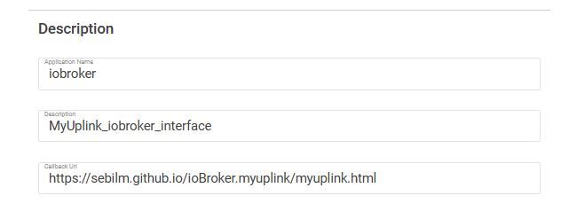

                      Hallo Mario,
                      verwendest du unter Erweitert den Authorization Code Grant Flow? Weil nur für den ist ein RefreshToken nötig und das schickt myuplink leider immer noch nicht mit. Also der Authorization Code Grant Flow funktioniert nicht. Im Log steht nichts weiter? Vielleicht mal das LogLevel von Debug auf Alles stellen.
                      Grüße
                      seb
                        Marios1969
                        #77
                        Hallo Seb,
                        vielen Dank für deine Antwort.
                        Den den Authorization Code Grant Flow habe ich ausgeschaltet und den Debug-Level auf Alles gestellt.
                        Hier die entsprechenden Logs:
                        myuplink.0 2026-01-14 18:47:12.254 info terminating
                        myuplink.0 2026-01-14 18:47:11.765 info Terminated (ADAPTER_REQUESTED_TERMINATION): Without reason
                        myuplink.0 2026-01-14 18:47:11.764 info terminating
                        myuplink.0 2026-01-14 18:47:11.764 info Cleaned everything up...
                        myuplink.0 2026-01-14 18:47:11.762 silly States user redis pmessage myuplink.0.*/myuplink.0.info.connection:{"val":false,"ack":true,"ts":1768412831761,"q":0,"from":"system.adapter.myuplink.0","user":"system.user.admin","lc":1768412831761}
                        myuplink.0 2026-01-14 18:47:11.753 info Got terminate signal TERMINATE_YOURSELF
                        myuplink.0 2026-01-14 18:47:11.752 silly States system redis pmessage system.adapter.myuplink.0.sigKill/system.adapter.myuplink.0.sigKill:{"val":-1,"ack":false,"ts":1768412831750,"q":0,"from":"system.host.Iobroker-1","lc":1768412831750}
                        myuplink.0 2026-01-14 18:46:02.182 silly States system redis pmessage system.adapter.myuplink.0.logLevel/system.adapter.myuplink.0.logLevel:{"val":"silly","ack":true,"ts":1768412762181,"q":0,"from":"system.adapter.myuplink.0","lc":1768412762176}
                        myuplink.0 2026-01-14 18:46:02.178 info Loglevel changed from "warn" to "silly"
                        Der adapter ist grün.
                        Unter Objekte steht: Connected true
                        Es ist aber ein Fehler eingetragen:
                        Vielleicht findest du ja etwas.
                        Viele Grüße
                        Mario

                            myuplink.0 2026-01-15 19:19:56.763	silly	Response from GET /v2/systems/me (lang: en): { "page": 1, "itemsPerPage": 10, "numItems": 0, "systems": [] }
                            myuplink.0 2026-01-15 19:19:56.571	debug	GET /v2/systems/me (lang: en)
                            myuplink.0 2026-01-15 19:19:56.571	debug	Is token expired: false
                            myuplink.0 2026-01-15 19:19:56.571	debug	Has access token: true
                            myuplink.0 2026-01-15 19:19:56.570	debug	Get access token
                            myuplink.0 2026-01-15 19:15:20.631	silly	States system redis pmessage system.adapter.myuplink.0.logLevel/system.adapter.myuplink.0.logLevel:{"val":"silly","ack":true,"ts":1768500920629,"q":0,"from":"system.adapter.myuplink.0","lc":1768500920624}
                            myuplink.0 2026-01-15 19:15:20.627	info	Loglevel changed from "warn" to "silly"
                            Was interessant ist, immer wenn ich den Adapter neu starte wird das Loglevel auf warn zurückgesetzt.
                            Gruß Mario

                                  das habe ich bei dev.myuplink.com eingetragen
                                  Hat jemand eine Idee was ich mache kann?
