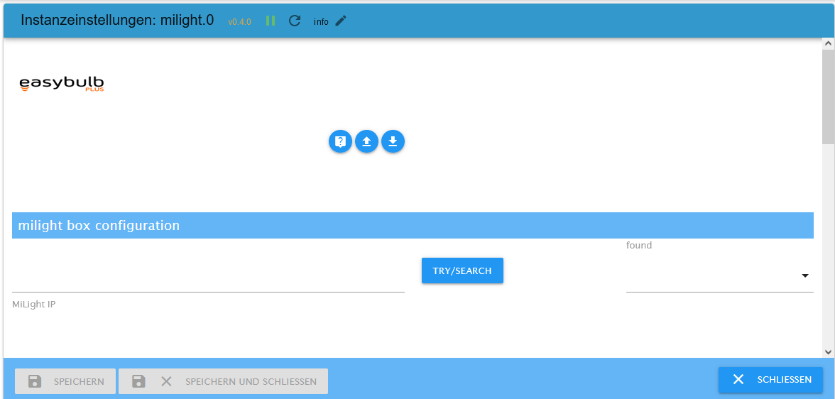

    Hallo Gemeinde,
    ich bin ein absoluter Neuling auf dem Gebiet IoBroker und habe angefangen mein Haus (quasi)smart zu machen.
    Bei mir läuft über den Docker IOBroker auf einem Synology NAS-Server.
    Bisher konnten alle Tuya - Adapter (Steckdosen, Garagenöffner) und die Alexa eingebunden werden.
    Wo es hakt, sind die zwei MiLight (MiBoxer) LED-Ansteuerungen.
    Folgende Hardware wird eingesetzt:
    MiBoxer
    Laut Forum (ja ich lese schon seit 3 Tagen) soll das Tuya-Protokoll darüber laufen.
    Dann würde ich aber ein Objekt sehen im Tuya Ordner??
    Eine IP-Adresse finde ich in der Fritzbox auch nicht. Alle IP's der unbekannten Geräte wurden im miligth-Adapter schon eingegeben, leider ohne Erfolg.
    Ich bin am verzweifeln, kann mir jemand helfen?

              Eingebunden werden die Dinger ja über ein Gateway. So war das früher mal. Da konnte ein Gateway bis zu 4 Controller verwalten. Habe gerade gesehen, dass die neuen Versionen wohl Controller und Gateway in eins sind. Wenn eine Steuerung grundsätzlich per App funktioniert, dann sind die ja auch zumindest im wlan eingebunden und müssten damit dann auch in der FritzBox zu finden sein.
              Nachdem was ich kurz angelesen habe, nutzen die neuen MiBoxer Teile wohl tatsächlich das Tuya-Protokoll.
              Demnach
              https://steiger04.github.io/milight-smart-light-doku/introduction/
              lassen die sich die MiBoxer Geräte daher auch nicht mehr so ansprechen wie alten milight-Produkte. Dann müsstest Du mit dem Adapter, aus dem der Screenshot im ersten Post stammt auch auf dem Holzweg sein.
