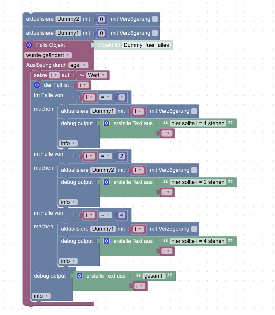

    denke ich falsch oder funktioniert der Block switch/ case nicht.
    Blockly:

      @ubecker sagte in Blockly: switch / Case Block funktioniert nicht:
      Wenn man den richtig verwendet, funktioniert der auch ;-)

        @codierknecht das wäre schön.
        i ist auf dem Wert von dem Trigger. ist eine Zahl. Ich kann auch die Zahl direkt in "i" schreiben. geht trotzdem nicht.

          @ubecker
          Funktioniert einwandfrei!
          https://www.w3schools.com/js/js_switch.asp

            @codierknecht
            ahhh, da darf kein Vergleich stehen.
            Könnt ihr das als Hinweis in Blockly für dummy aufnehmen.
              Das meinte ich mit "richtig verwenden" ;-)
              Wird umgehend ergänzt!

                @codierknecht super, ich war auf den Trigger fixiert. In meinem Script hab ich diesen Block erstmal durch viel "if then" ersetzt.

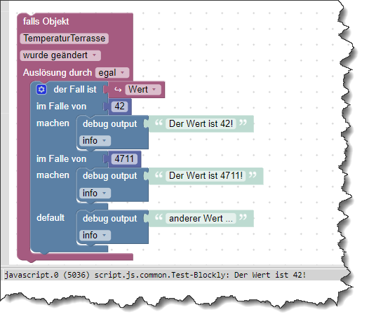

                  Das Beispiel im "Dummy-Thread" zeigt auch bereits die korrekte Verwendung.
                  Ich habe trotzdem mal einen Hinweistext spendiert.
