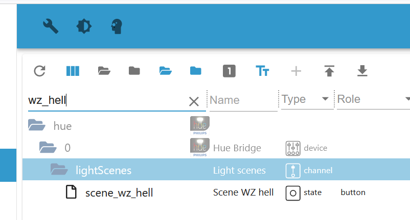

      Hier habe ich die Szene "WT Hell" für das Wohnzimmer definiert:
      Und hier taucht sie im ioBroker Objektbaum auf und kann aktiviert werden:
      Wenn du global Szenen aktivieren möchtest, musst du dir wahrscheinlich eine neue Zone anlegen, und darauf die Szene aktivieren.
