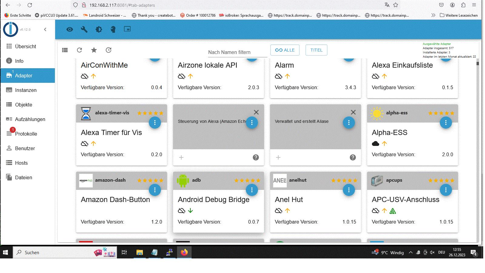

        @schweiz Zeit mal einen Screenshot bitte
        S 1 Reply Last reply
          Schweiz
          wrote on last edited by
          MFG Schweizer
          HomoranH 1 Reply Last reply

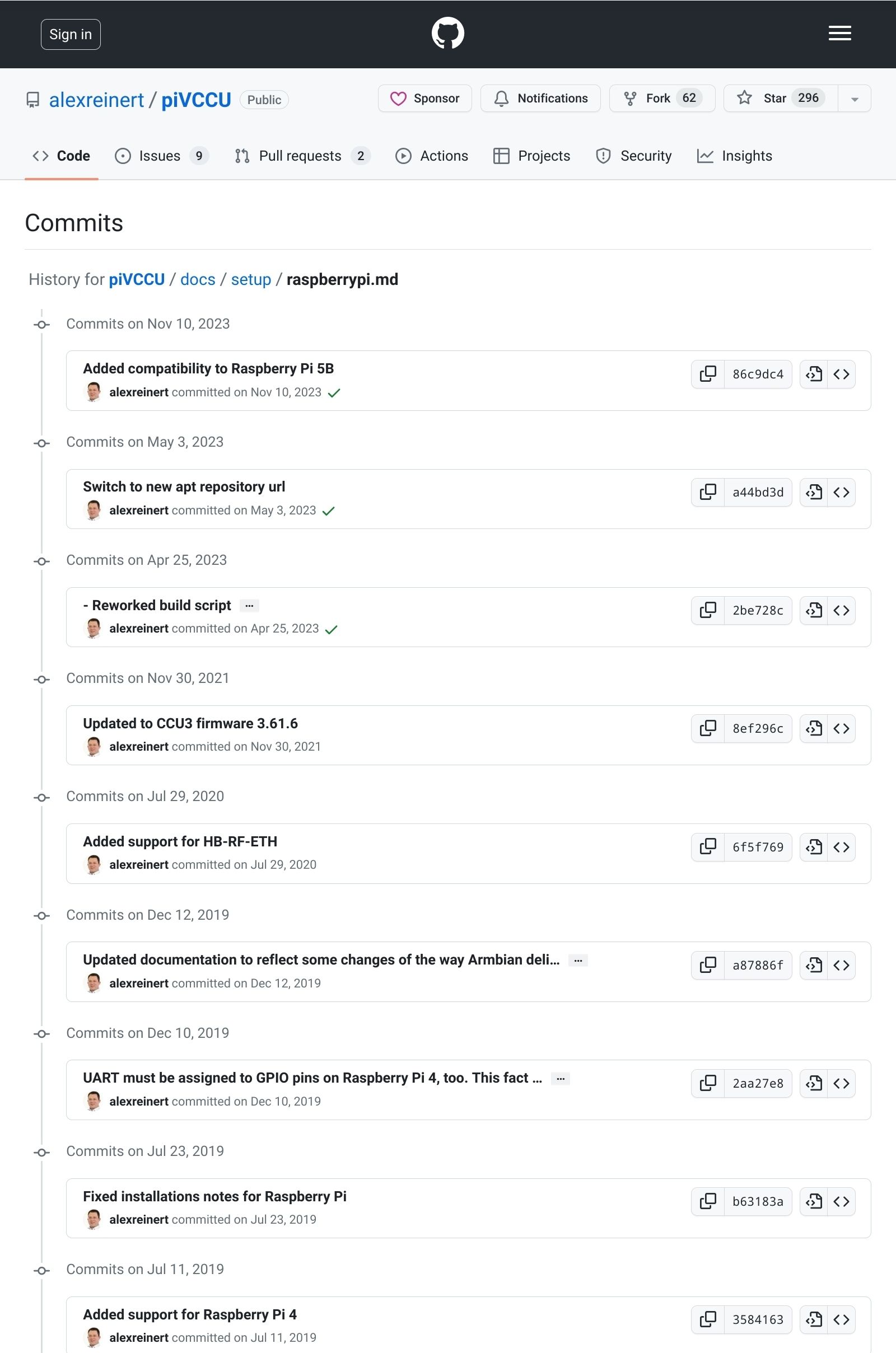

                                    nehme ich die Anleitung von https://github.com/alexreinert/piVCCU/blob/master/docs/setup/raspberrypi.md
                                    logge mich ein und erster schritt passiert schon nix... oder es dauert zu lange und ich bin ungeduldig...
                                    wget -q -O - https://apt.pivccu.de/piVCCU/public.key | sudo tee /usr/share/keyrings/pivccu.asc
