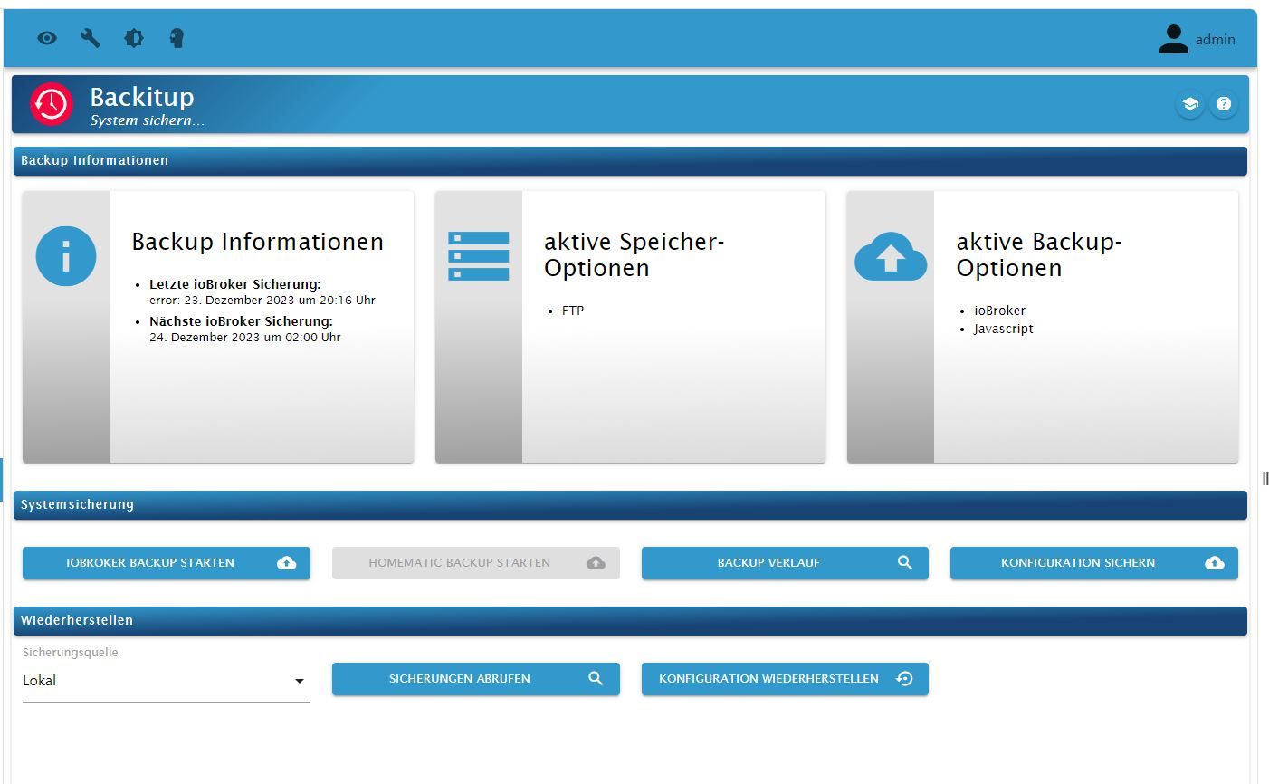

    Ist mein Backup fehlgeschlagen (die letzte Zeile "Access to home directory not allowed" irritiert mich)?
    Was bedeutet das?

    [ERROR] [ftp] - Error: Access to home directory not allowed.

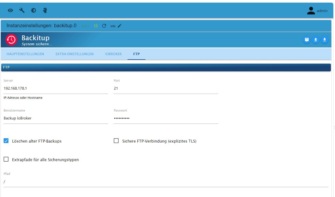

      @stephan1966 sagte in BackItUp Adapter Error:
      Was bedeutet das?
      das der Zugriff auf das homedirectory nicht passt.
      was hast du denn bei ftp konfiguriert?

          @stephan1966 und der Nutzer hat Zugriff auf das Rootverzeichnis des Servers?

              @homoran sagte in BackItUp Adapter Error:
              Ich melde mich ja als admin im ioBroker an!
                ja und?
                backitup soll sich als backup iobroker und zugehörigem Kennwort im Rootverzeichnis des ftp-Servers anmelden.
                Wobei ein Leerzeichen im Usernamen auch nicht sinnvoll ist

                    Stephan1966
                    @duffy
                    Ja FTP ist auf der Fritzbox!
                    Ich habe den Fehler soeben gefunden:
                    Die externe Festplatte welche an meiner FB hängt hatte ich vor kurzem unbenannt.
                    Diese Änderung habe ich aber nicht dem ioBroker mitgeteilt so das dieser keinen gültigen Pfad mehr in den Einstellungen hatte. Das habe ich jetzt angepasst und die Backups werden wieder auf die externe Festplatte geschrieben!
