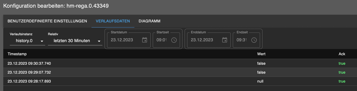

    Hi Leute,
    ich habe meinen ioBroker komplett neu aufgesetzt und habe jetzt folgendes Problem mit der HomeMatic Integration.
    Auf HM Seite habe ich eine Variable KlingelChecker (Boolean) diese wird dort mit short button press auf TRUE gesetzt und nach 5s Verzögerung zurück auf FALSE.
    Auf HM Seite funktioniert das auch einwandfrei.
    Allerdings sehe ich dieses Verhalten nicht in den Objekten des ioBrokers. Weiß jmd ob via Rega die Variable nicht so schnell aktualisiert wird oder wo das Problem liegen könnte?
    ich habe die Variable mit History geloggt. Dort wird ein Ack true angezeigt wenn ich auf HM Seite den Taster drücke aber nicht das der Wert der Variablen auf TRUE und zurück auf FALSE Springt. Warum auch immer.

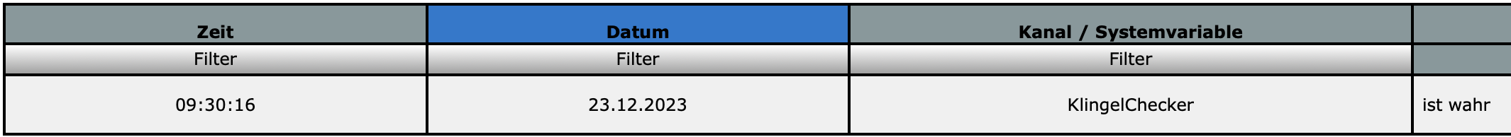

    Auf HM Seite schaut das Protokoll so aus:

        @accu sagte in HM Rega Adapter aktualisiert Variable nicht:
        Vermutlich ist die Zeitspanne von 5 Sekunden zu kurz, bzw. der Aktualisierungsintervall zu lang. Da Du aber keine Infos zu den Adaptereinstellungen lieferst, ist das mehr Glaskugel.
