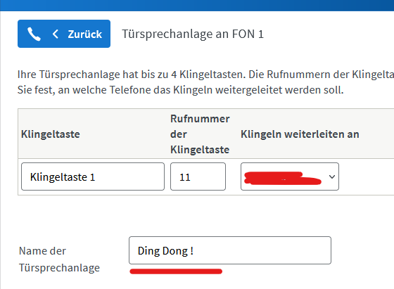

            DJMarc75D Offline
            DJMarc75D Offline
            DJMarc75
            @beowolf sagte in Fritzbox - Telefon klineln lassen?:
            Kann man auch einen anderen "Text" mitsenden?
            Man kann nur den Namen der Türsprechanlage in der Fritte anpassen - dieser Name wird dann am Telefon angezeigt:
