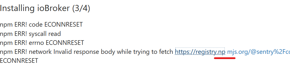

        Ist es der nicht in Code Tags gesetzten Ausgabe zu verdanken, dass da
        https://registry.np mjs.org
        (mit Leerzeichen) steht?

          @marc-berg sagte in ioBroker startet nicht nach Neuinstallation:
          Was willst du mir damit sagen? Verstehe ich gerade nicht.

            @willi-wunder sagte in ioBroker startet nicht nach Neuinstallation:
            In deinem Ausdruck des Logs
            ist ein Leerzeichen. Ich wollte wissen, ob das im Original auch so ist.

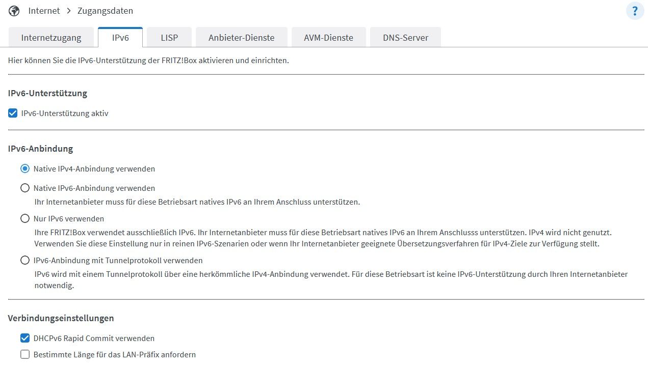

                  Du könntest als Workaround mal versuchen, IPv4 priorisieren:
                  sudo nano /etc/gai.conf
                  Dort die Zeile
                  #precedence ::ffff:0:0/96  100
                  suchen und einkommentieren (# löschen). Danach Datei speichern (Strg+o, <Enter>, Strg+x). Neustart ist normal nicht notwendig. Dann nochmal die Installation versuchen.

                                          @marc-berg
                                          Hat mich jetzt interssiert, hab es nochmal ausprobiert, in der Fritz Box unter IPv6 "natives IPv6" aktiviert, jetzt gings pfiffig durch. Vielen Dank an alle und besonders an dich. Wieder etwas gelernt. Fall gelöst. :-)
                                          Wünsche euche frohe und besinnliche Weihnachten
