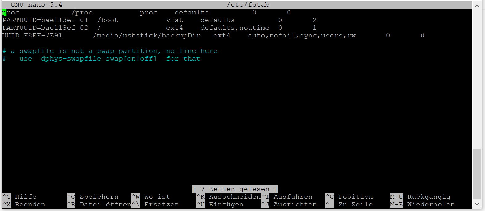

                                  @dirk-4 Gut dann editierst Du nun Deine fstab
                                  nano /etc/fstab
                                  dort fügst Du dann folgende Zeile ein:
                                  UUID=xxxx-7E91       /media/usbstick/backupDir   ext4    auto,nofail,sync,users,rw       0       0
                                  die UUID ohne Anführungszeichen.
                                  Dann mit Strg+X abspeichern mit Y bestätigen und mit cat /etc/tab schauen, ob die Zeile drin ist.
                                  D 1 Reply Last reply
                                  • mickymM mickym
                                    nano /etc/fstab
                                    Dirk 4
                                    wrote on last edited by
                                    #21
                                    @mickym
                                    [ Fehler beim Schreiben von /etc/fstab: Keine Berechtigung ]
                                    kommt da
                                    mickymM 1 Reply Last reply

                                      @mickym
                                      kommt da
                                      mickymM Online
                                      mickymM Online
                                      mickym
                                      #22
                                      @dirk-4 OK sorry
                                      sudo nano /etc/fstab
                                      • mickymM mickym
                                        @dirk-4 OK sorry
                                        Dirk 4
                                        #23
                                        @mickym
                                        so ist das jetzt drin .
                                        "mit cat /etc/tab schauen, ob die Zeile drin ist." was meinst du damit?
                                        mickymM 2 Replies Last reply
                                        • D Dirk 4
                                          @mickym
                                          mickymM Online
                                          mickymM Online
                                          mickym
                                          #24
                                          @dirk-4 Ist die UUID so kurz - kann ich mir gar nicht vorstellen?
