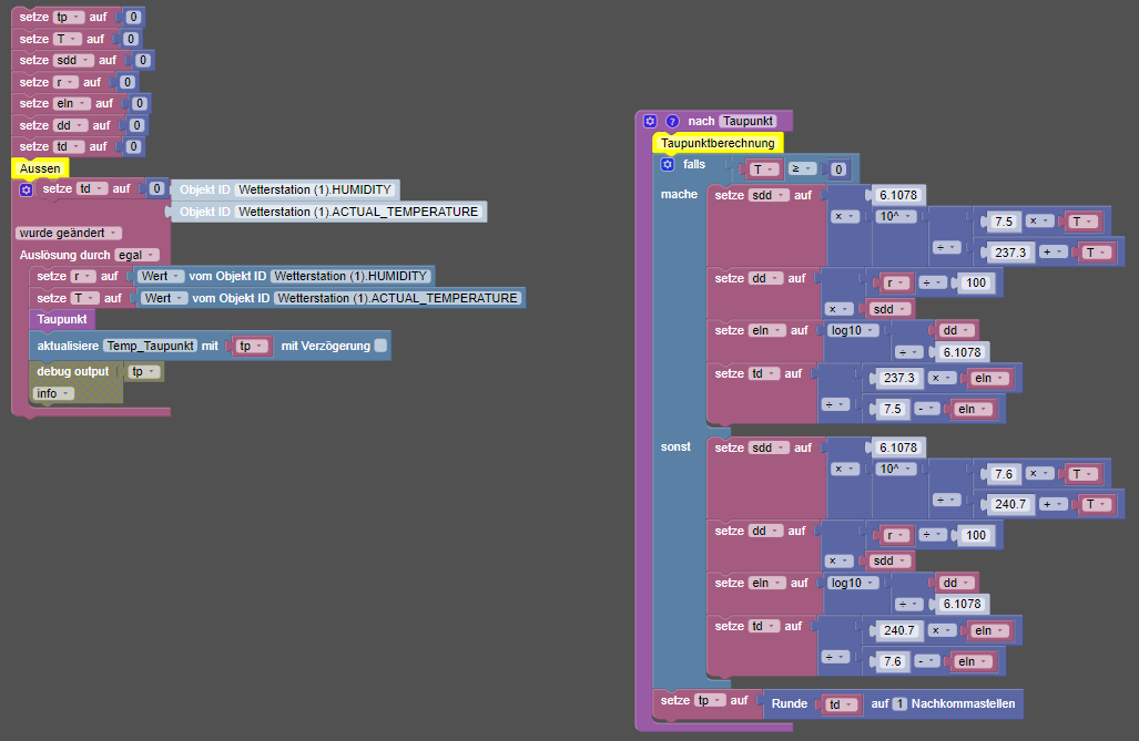

    berndsolar13
    Da meine Temperatur Sensoren noch unterwegs sind, nutze ich aktuell erstmal die netamo Daten aus der Nachbarschaft.
    Hab Temperatur + Luftfeuchte, mir gehts um die Taupunkt Berechnung.
    Dafür nutze ich folgendes Script
    https://forum.iobroker.net/topic/26964/taupunkt-ganz-simpel-berechnen
    Das Script funktioniert der Taupunkt steht unter userdata, und stimmt mit dem Onlinerechner überein. Mich nervt nur das sprechen der Werte, das ist mir neu :D
    wie bekomme ich das weg ? Oder spricht es nur wenn ich das Script visuell in Iobroker sehe ?

      @berndsolar13 sagte in Blockly spricht auf einmal :D:
      Kann ich mir kaum vorstellen.
      Du holst Dir r und T und schreibst dann ein tp weg.
      Wo sollte das berechnet werden?
      Läuft da evtl. noch ein anderes (Geister-) Script?
      Und wer spricht da? Eine Alexa? Dein Rechner? Oder spukt es gar bei Dir?
      Edit
      Gerade erst entdeckt, dass da eine Funktion "taupunkt" herumgeistert.
      Die aber ihr Ergebnis nicht zurückliefert, sondern in eine globale Variable tp schreibt.
      Hervorragendes Beispiel für "bitte immer das Ganze zeigen - nicht nur Ausschnitte" :-(

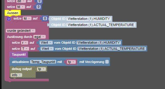

          @codierknecht
          Ich hab das ganz unten einfach kopiert, und meine 2 Datenpunkte für Temp + Luftfeuchte eingetragen.
          Das Bild
          Hab kein Alexa, wenn der Taupunkt mit 0,9 berechnet wurde, labert der PC dann "Zero Point Nine" :D
          So eine billige Computer Stimme, das hat er vorher noch nie gemacht. Bei mir ist der Debug auch nicht wie im Bild gelb, sondern weiß fast durchsichtig. Aber das der Debug Reden kann, war mir nicht bekannt.
            Bei mir ist der Debug auch nicht wie im Bild gelb, sonder weiß fast durschsichtig
            ja der ist auch deaktiviert.
            Rechte Maustaste draufklicken und aktivieren.
              Läuft da ein Script für SayIt?
              Vielleicht ein Geister-Script aus einem früheren Test?
              Von alleine plappert da nix ...
              Oder aber ein neues Feature Deines OS.
