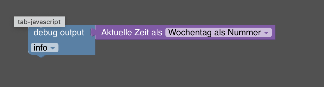

          noch ein Edit mit dem ganzen Code des Blockly das hier:
          wird zu dem:
          console.log((() => { const d = new Date().getDay(); return d === 0 ? 7 : d; })());
          Spenden

            @ticaki dann habe ich nichts gesagt. Es bleibt also alles wie es ist, nur Blockly macht aus der 0 eine 7.
            Den Grund der Änderung findet man auf Github. Es gibt anscheinend zwei Blöcke die unterschiedlich gehandelt haben. Aber auch da war für mich nicht offensichtlich, dass es nur in Blockly geändert wurde.

                  @ticaki sagte: mit dem ganzen Code des Blockly das hier:
                  Dieser Block hat schon immer eine 7 am Sonntag geliefert. Nur der Konvertierungs-Block wurde entsprechend geändert.
