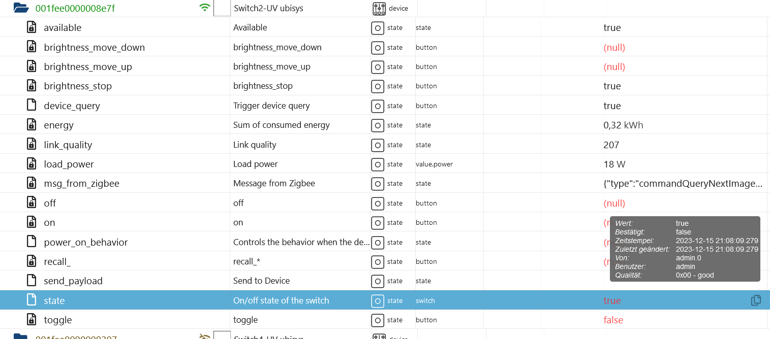

          @Thomas-Braun Das Problem reduziert sich genau auf den einen DP, der zum Steuern benötigt wird: "State", die anderen Werte werden auch systemseitig aktualisiert:
          Bei Änderung des Wertes steht im Protokoll:776aef75-2bc4-4b68-881c-bdddcbb5e7f6-grafik.png
          Dann mal im Adapter Debug eingeschaltet und DP-Wert im Objektbrowser geändert:
          Debug_20231215_UbisysS1R-0x001fee0000008e7f.txt
          Hilft das weiter?
