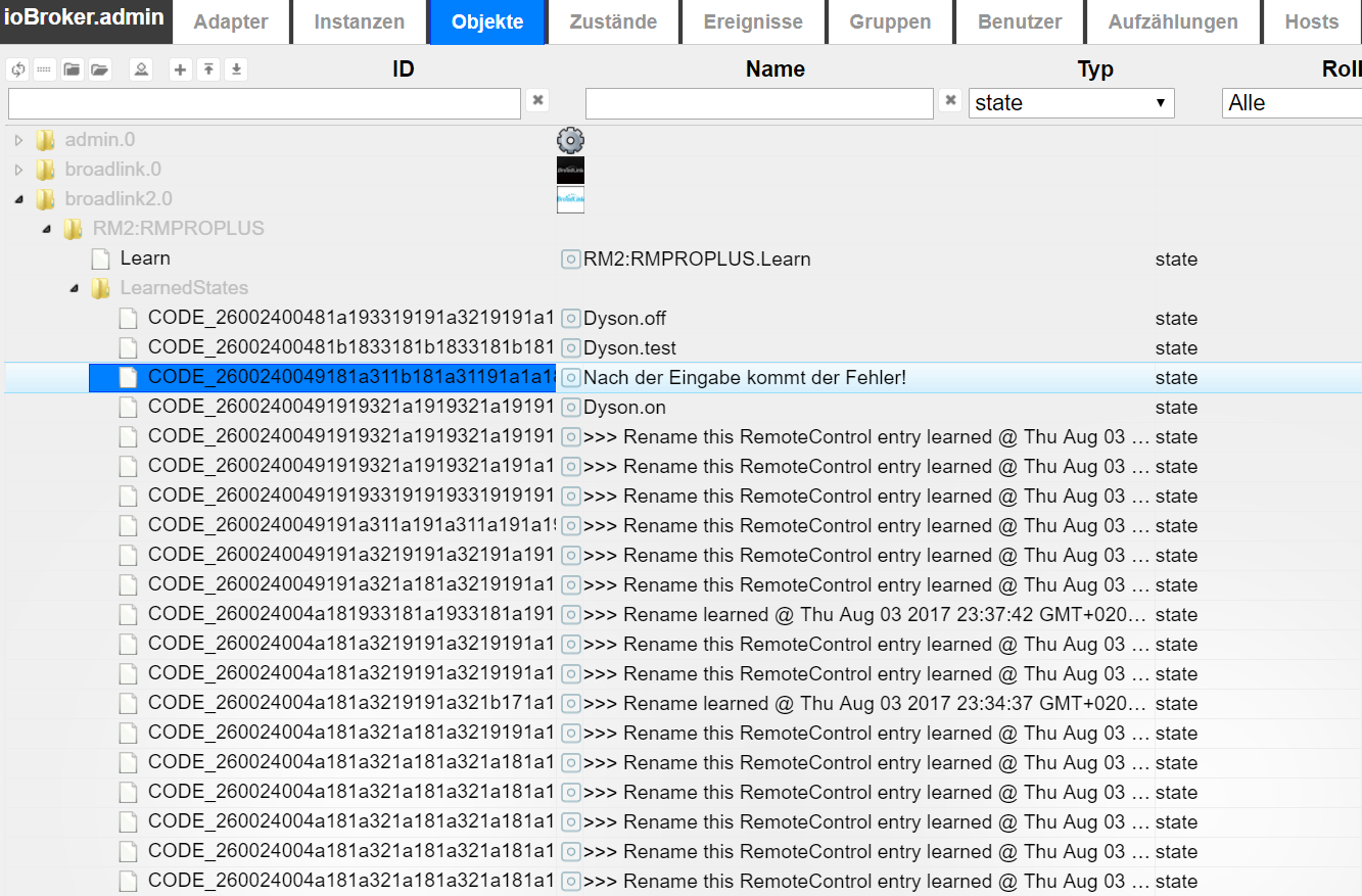

    Hallo mitsammen,
    bastle gerade an einem Adapter wo die Namen von Objekten nachher im admin geändert werden sollen da der Adapter States mit Zeitstempel im namen kreiert.
    Vast bei jeder Namensänderung stürzt iobroker ab, im Log sehe ich manchmal sowas:

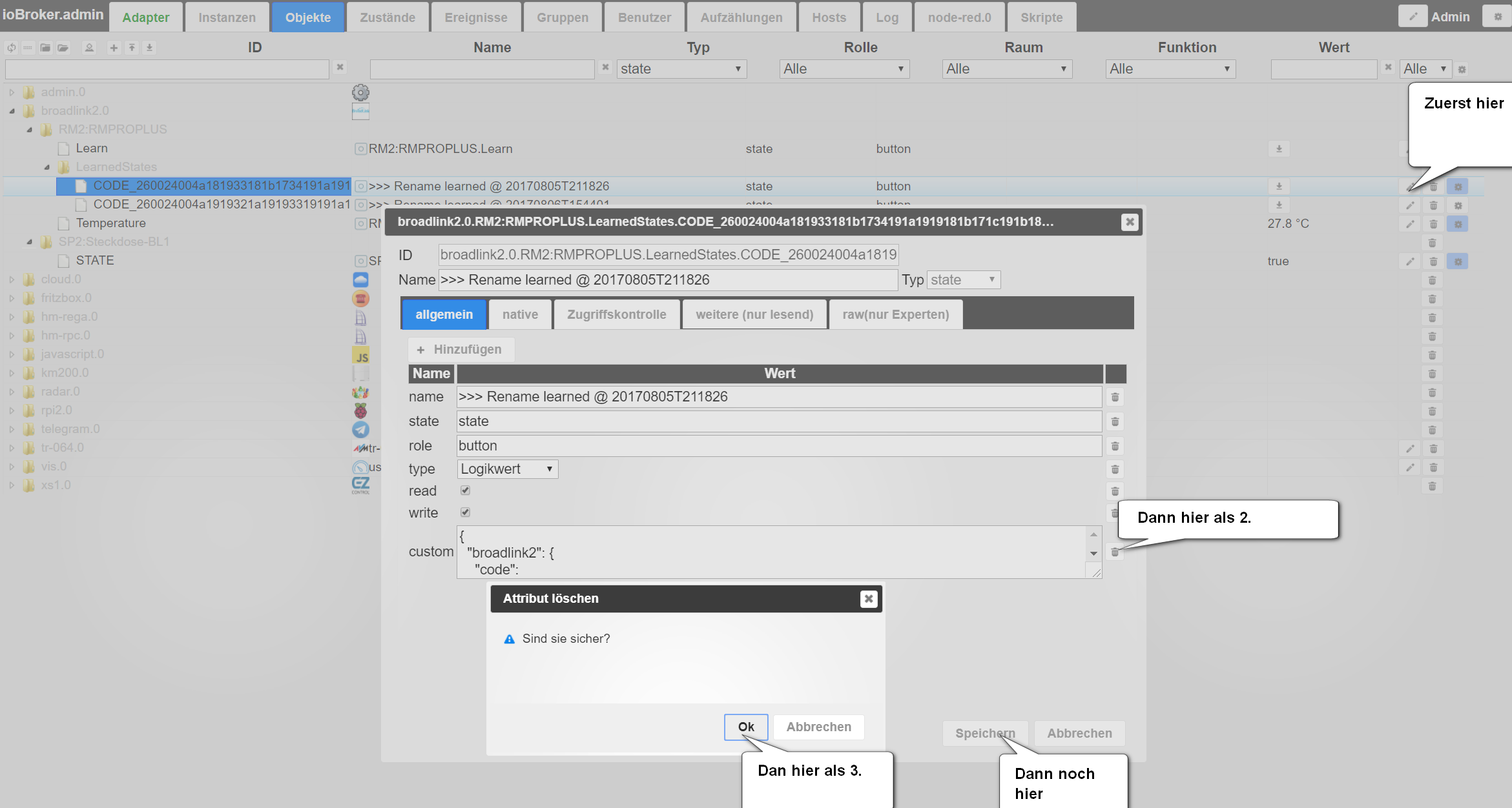

              Übrigens, einen Änderungswunsch an den admin-Adapter:
              Sobald common etwas enthält wird das Zahnrad im objektviewer blau angezeigt.
              Es sollte wohl anzeigen welche Adapter eine History aufzeichnen!
              Wenn keine adapter.instanzen im Common aufscheinen sollte es nicht blau werden!
              Ich verwende 'adaptername' als Name aber nicht 'adaptername.instanz' und deshalb sollte klar sein dass mein Adapter nicht irgendwas aufzeichnet sonder nur was zwischenspeichert.

                      Ok,
                      hab die Daten nach native verschoben um nicht das blaue Zahnrad bei allen Objekten zu haben (sondern nur dort wo wirklich aufgezeichnet wird).
                      Nun, das funktioniert auch super aber ich wollte jetzt den custom-Eintrag mit dem admin/objects rauslöschen aber das geht nicht.
                      Admin fragt zwar ob ich es wirklich will, löscht es aber nicht :(!

                      • BluefoxB Offline
                        BluefoxB Offline
                        @fsjoke:
                        Ok,
                        2017-08-06_e.png `
                        Schreibe einfach {} ins custom.
