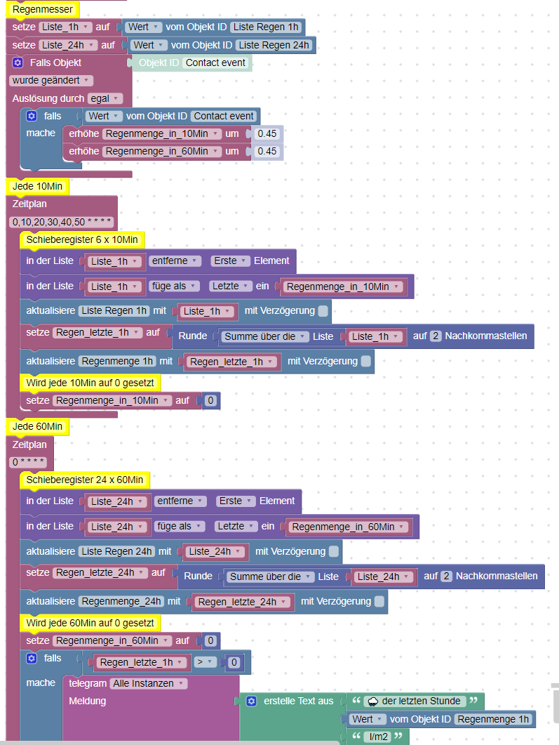

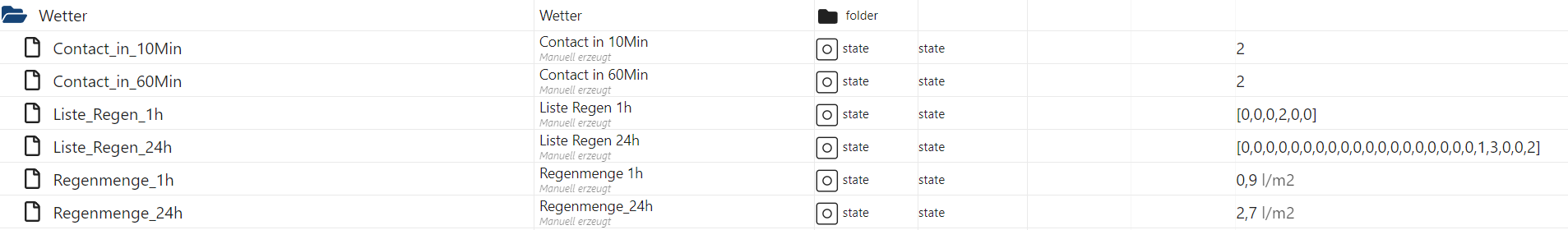

    Hallo, ich schreibe die Werte vom Regenmesser in zwei Schieberegister.
    Einmal für 24 x 1 Stunde und 6 x 10 Minute (eine Stunde).
    In den Objekten steht teilweise eine "null" anstatt einer "0".
    Kommt das vom Start des Blocklys?
    Die 0.45 Regen hätte er doch auch bei Regenmenge 1h übernehmen müssen?

      CodierknechtC Offline
      Codierknecht
      @gonzokalle
      Es werden nicht alle Variablen beim Start initialisiert.
      Außerdem setzt Du beim Start die beiden Listen-Variablen auf einen einzelnen Wert.
      Ich würde die als leere Liste definieren und einen ersten Wert hinzufügen.

        MartinPM Online
        MartinPM Online
        MartinP

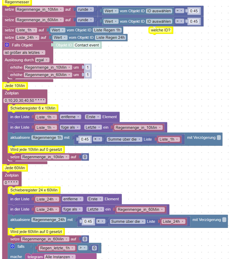

        @gonzokalle Die Ursache für die "null" könnte dort liegen.
        Daneben musst Du aber auch dafür sorgen, dass das "10-Minuten" Skript sich nicht mit dem "1-Stunden" Skript "beißt". Da ist es unschön, dass sowohl das Stunden-Skript, als auch das 10-Minuten-Skript bei Minute "0" parallel ausgeführt werden...
        (Nachtrag: Ich bin aber kein NodeJS Experte, und kann nicht sagen, ob es da ggfs, eingebaute Mechanismen gibt, die solche Nebenläufigkeiten ausschließen)
        Entweder einen Zähler bis 6 in das 10-Minuten-Skript einbauen, der das Stunden-Skript nach dem Aktualisieren der 10-Minuten Liste triggert, oder es direkt in das 10-Minuten-Skript einbauen.
        Eine andere Möglichkeit wäre, das Stunde-Skript mit cron parametrierung "1 * * * *" eine Minute nach dem "0" Durchlauf des 10-Minuten-Skripts zu starten,
        Nachtrag OFFTOPIC
        Sind solche Probleme nicht eher etwas für die influx-DB und Grafana oder andere Analyse-Werkzeuge, die in ioBroker integriert werden können?
        G paul53P 2 Antworten Letzte Antwort

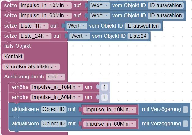

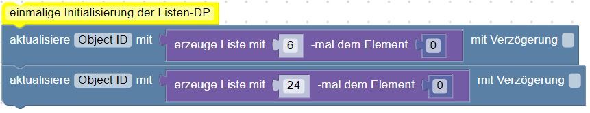

            @gonzokalle sagte: In den Objekten steht teilweise eine "null" anstatt einer "0".
            Die beiden Listen-Datenpunkte müssen erst einmal richtig initialisiert werden. Das kann / sollte in einem getrennten Skript erfolgen, das nach Initialisierung gelöscht wird.
            Außerdem verwendet man zum Hochzählen besser Integer-Werte. Dann muss anschließend nicht gerundet werden.
            EDIT: Siehe hier
            Den Faktor 0,45 wendet man dann erst bei Schreiben der Regenmenge in den Datenpunkt an:
            G 2 Antworten Letzte Antwort

              @martinp sagte: das "10-Minuten" Skript sich nicht mit dem "1-Stunden" Skript "beißt".
              Die "beißen" sich nicht, da sie verschiedene Variablen verwenden. Lediglich die Telegram-Nachricht sollte inkl. Prüfung etwas verzögert werden.

                  @paul53 said in Werte im Schieberegister:
                  "Regenmenge_in_10 Min" wird in zwei Skripten verwendet, und "Regenmenge_im_60_Min" auch ...
                  Wobei ich eher in der C++ Welt zu Hause bin - bei C++ müsste man schon darauf achten, dass man einen atomaren Datentyp nimmt ... bei NodeJS weiß ich nicht, ob es da integrierte Schutzmechanismen gegen solche Nebenläufigkeiten gibt. Damit beschäftige ich mich erst seit ein paar Monaten ... und weiß nicht, ob die "asynchronen" Funktionen doch unter der Motorhaube z. B. fein säuberlich hintereinander über eine Warteschlange abgearbeitet werden ...

                    Meinst du so?
                    Das nur der Kontakt gezählt wird und nachher mal 0,45 gerechnet wird habe ich verstanden.
                    Den Anfang noch nicht. Welcher DP muss ich denn bei Regenmenge in 10Min eintragen?
                    • G Gonzokalle
                      Meinst du so?
                      @gonzokalle sagte: Welcher DP muss ich denn bei Regenmenge in 10Min eintragen?
                      Dafür werden zwei weitere DP gebraucht, damit die beiden Variablen einen Skriptstart überstehen.
                      Außerdem müssen die beiden Listen-DP bei jeder Listenänderung aktualisiert werden, so wie du es ursprünglich schon hattest.
                      G 1 Antwort Letzte Antwort

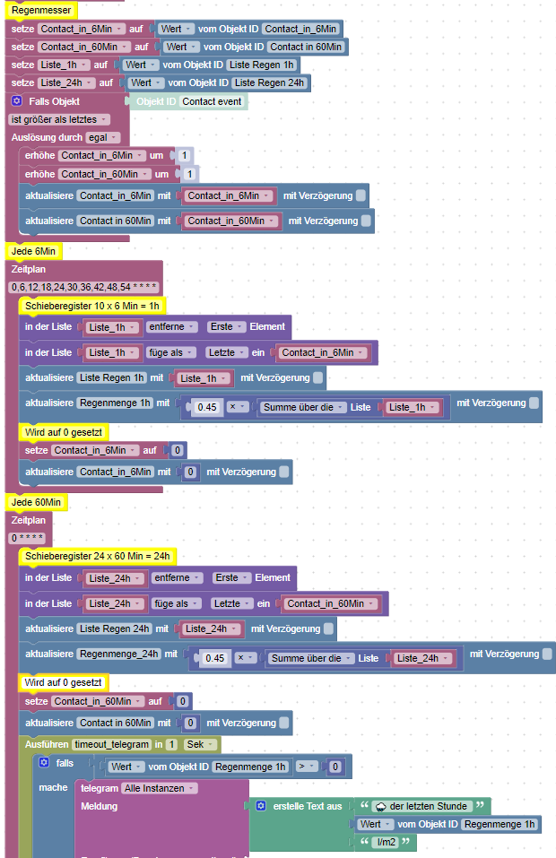

                        Ich habe mal ein paar Variablen umbenannt, damit ich es besser verstehe.
                        So?
                        • G Gonzokalle
                          So?
                          @gonzokalle sagte: So?
                          Ganz oben: Ohne Division durch 0,45 und ohne runden (war ursprünglich falsch gedacht von mir). Die Datenpunkte enthalten Integer-Werte, was du schon richtig im Namen berücksichtigt hast.

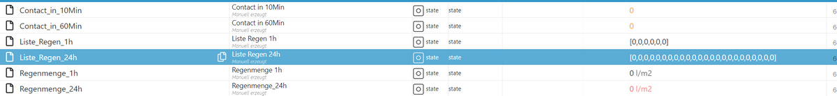

                            Dann verstehe ich es jetzt auch.
                            Der erste Test sieht gut aus.
                            Dankeschön😊

                              @gonzokalle
                              Diesen Teil um 1 s verzögern, da sonst noch ein alter Wert gelesen werden kann:

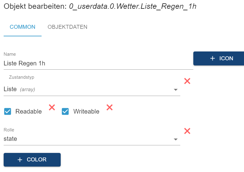

                                Aber allgemein kann man den Liste DP doch auch manuell erstellen?
                                Oder muss man das über aktualisieren machen?
                                • G Gonzokalle
                                  Habe ich gemacht.
                                  @gonzokalle sagte: kann man den Liste DP doch auch manuell erstellen?
                                  Im Prinzip schon. Bei einem Array ist es aber nicht so einfach, den Startwert fehlerfrei hinzubekommen.

                                      @gonzokalle sagte: Bei Contact in 10Min bleibt der letzte Wert immer stehen, obwohl es die letzten 10 Minuten nicht geregnet hat.
                                      Es wird nur die Variable alle 10 Minuten auf 0 zurück gesetzt. Soll auch dies einen Skriptstart überstehen, muss auch eine 0 in den Datenpunkt "Contact in 10Min" geschrieben werden. Das gilt auch für "Contact in 60MIn".
