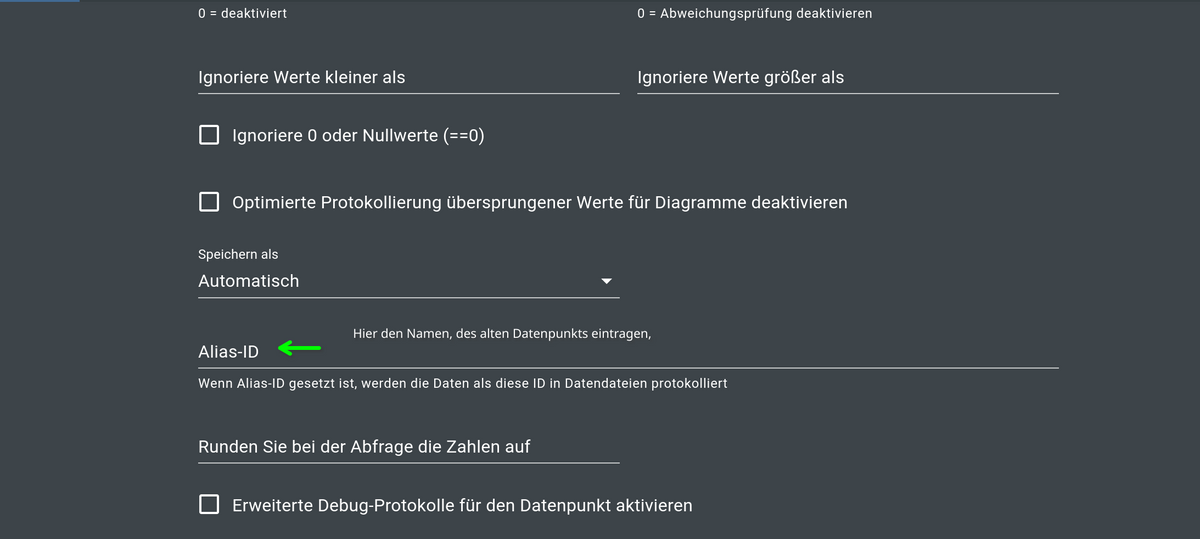

      Es gibt dann drei Möglichkeiten,
      1. wie von Dir gewollt, die Daten in der influxDB umbenennen
      2. im neuen Datenpunkt, die Möglichkeit des Alias nutzen
      3. gleich Aliase nutzen, dann kann man das Gerät dahinter austauschen, der Datenpunkt, bleibt aber der gleiche, sowohl für Skripte, als auch für die Historisierung in der Datenbank!

        @dp20eic danke für die tolle Auflistung.
        Variante 3 ist mein Ziel.
        Variante 2 find ich nicht so toll, weil mich das etwas verwirrt.
        Variante 1 wäre cool. Wie geht das?

          nur mal so in den Raum geworfen, Variante 2, kann ja der Vorläufer von Variante drei sein, nein mal im Ernst, ich kenne ja diene DP nicht und vertraue da schon, dass Du weißt, was Du da machst.
