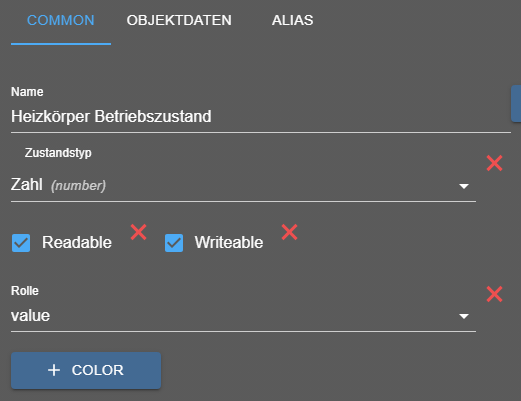

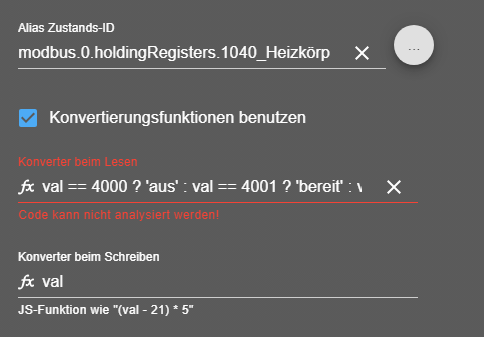

        Hi Paul, danke für Deine schnelle Antwort!
        Hab das mal eingefügt. Siehe selbst...
        bonsai

          @bonsai308 sagte: Hab das mal eingefügt. Siehe selbst...
          Der Alias muss vom Typ "string" sein und nimm den Haken bei "Writeable" raus. Zeige mal die komplette Konvertierung (in Code tags).
          EDIT: Das funktioniert:
          val == 4000 ? 'aus' : val == 4001 ? 'bereit' : val == 4002 ? 'Heizbetrieb' : 'ungültig'
          B 1 Antwort Letzte Antwort
