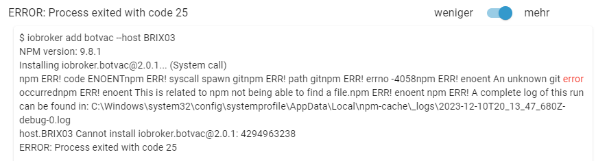

    ich habe den iobroker neu aufgesetzt und seit dem kann ich den Neato Adapter nicht mehr installieren. Es funktioniert weder der Adapter im Iobroker noch der community adapter auf git. Scheinbar gibt es ein Problem mit npm version??
    System:
    Fehlermeldung:
    Hat jemand eine Idee? Mit einer Uralt Version hatte es schon einmal funktioniert.
    Danke und VG!

      @paeppi_79
      Prinzipiell lässt der sich schon installieren:

      Muss also irgendwas an deinem System sein.

        @thomas-braun , kann es am Windows liegen?

          @paeppi_79 sagte in Neato Botvac Adapter Installationsproblem:
          Auf einem Betriebssytem hätte ich dir jetzt dazu geraten nodejs inkl. npm auf Stand zu bringen. Per iob nodejs-update. Aber auf einem Betrübssystem wie Windows funktioniert das nicht, bzw. anders. Kann ich dir aber nicht weiterhelfen.

            @thomas-braun , danke dann muss ich weiter schauen. Ist kurioserweise der einzige Adapter welche sich nicht installieren lässt.

              @paeppi_79
              Tip: Schau in das genannte Log rein...
              Und installier den ioBroker auf einem Linux. Ist bedeutend einfacher als der Hantier mit Windows.
