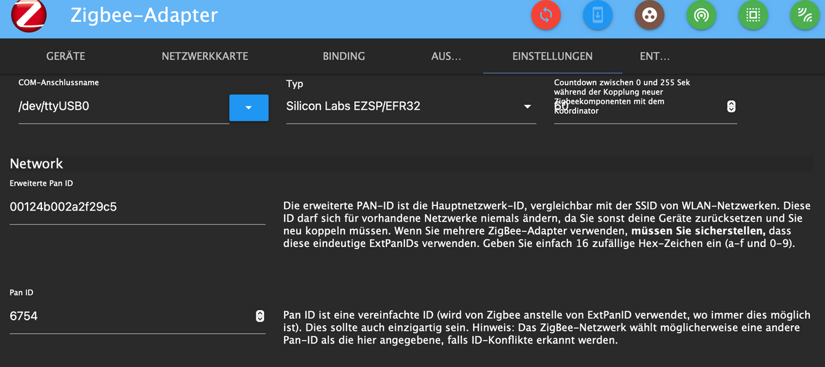

    und die Einstellungen wie folgt:

    Thomas BraunT Meister MopperM 2 Antworten Letzte Antwort

      @niklas-wucherpfennig
      Stell den COM-Port auf den Link aus /dev/serial/by-id um.
      N 1 Antwort Letzte Antwort

                            arteckA Offline
                            arteckA Offline
                            arteck
                            @nickwu der ist falsch
                            • arteckA arteck
                              N Offline
                              N Offline
                              NickWu
                              schrieb am zuletzt editiert von NickWu
                              @arteck @arteck das war wohl meiner Rumprobiererei und Verzweiflung geschuldet.. habe jetzt auf TI Z-Stack gestellt und siehe da: Adapter wird grün und lässt sich verbinden. DANKE!
                              Ganz vielen Dank an alle, die hier zur Lösungsfindung beigetragen haben! ich gehe davon aus, dass es vor allem am Neustart gelegen hatte. Die jetzige Konfiguration hatte ich nämlich vorher auch schon mal eingetragen..
