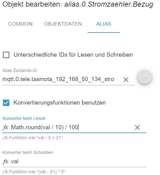

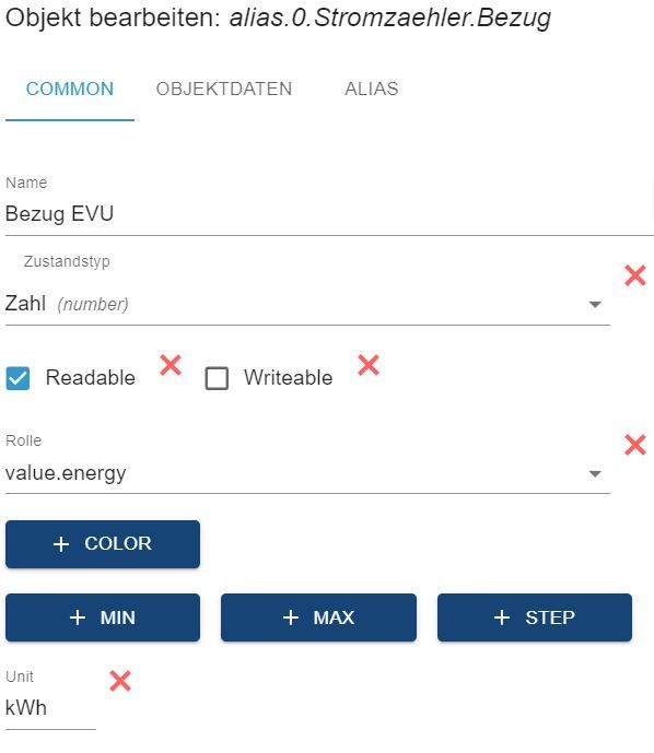

              @decnet sagte: ALIAS eine Lösung, das habe ich aber nicht verstanden.
              Alias mit Lesekonvertierung wäre eine Lösung. Doku zu Alias.
              Beispiel:
              • D
                decnet @paul53 last edited by
                Na, das sieht doch schon mal ganz gut aus. Welche Befehle kann man bei fx eintragen? Macht aber viel Arbeit, alle Datenpunkte anzulegen.
                Danke !!!
                LG
                Lutz

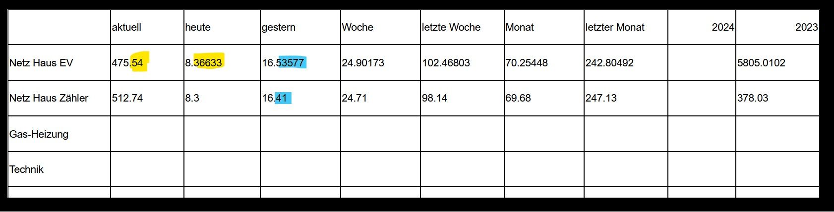

                • D
                  decnet @haus-automatisierung last edited by
                  So sieht die Tabelle im VIS:
                  Unten steht der Code dazu. Ist mein erster Versuch in HTML, erschlagt mich bitte nicht. Wie kann ich die Zahlen in den Zellen formatieren? Ich habe dieses Stück JS im Internet gefunden "parseFloat(val).toFixed(2)", damit konnte ich die Werte im ALIAS formatieren, auch wenn der Adapter zurerst Fehler beim reinkopieren angezeigt hat. Kann man das auch in die Tabelle bringen?
                  LG
                  Lutz

                  • paul53
                    paul53 @decnet last edited by paul53
                    @decnet sagte: "parseFloat(val).toFixed(2)"
                    ".toFixed(2)" wandelt in einen String. Für Zahlen mit max. zwei Nachkommastellen:
                    Math.round(val * 100) / 100
                    Mein Beispiel oben wandelt Wh in kWh mit zwei Nachkommastellen.
